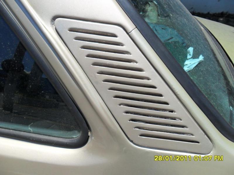

    Ventaneiras
    Pessoal, olha só como ficou.......passei horas observando carros nas ruas, busquei na internet, putz....comentei com meu mecânico, aqui em Volta Redonda, o cara em 3 segundos disse: pega a ventaneira do chevett, da coluna do teto, ainda especificou o ano, acima de 76 e abaixo de 81, fui no ferro velho arranquei duas desta ventaneiras esquerda e direita, EUREKA, Proto ficou muito bom, vai ajudar a dar uma refrescada no meu motor, e o habitáculo vai ficar menos quente... observem as fotos e comentem o que acham... abraço - Wanderson.

    Citação Postado originalmente por Wanderson Braga Neves Ver Post
    Wanderson
    a instalação como esta irá fazer com que o ar externo tente entrar pelas aletas para dentro do cofre do motor.
    Acredito que esta opção não terá muito resultado, pois o ar quente que já esta lá dentro, e entrou pela frente do carro não irá sair,
    pois você criou uma barreira para a sua saída, já que está tentando forçar a entrada de mais ar.
    Acreditando assim que vc deveria colocar as aletas de forma a retirar o ar que já entrou, fazendo assim com que aumente o fluxo de entrada e saida.
    Que os Engenheiro ou pitaqueiros (como eu) deem suas opiniões e vejam se estou certo ou errado

    Fluxo de ar.
    Paulo, é exatamente o que estou tentando fazer, as aletas invertidas para dentro, tem realmente a finalidade de tentar aumentar o fluxo de ar frio no inteiror do cofre,com encotro do lado direito minha turbina e do lado esquerdo o coletor, isto nas laterais, visto que por sobre o capô será instalado duas aletas, uma de cada lado, iguais a do troller com a finalidade de exaurir o ar quente estratificado que estará turbilhando no interior do cofre, bom, eu como engenheiro, acredito que dentro dos conceitos utilizados como base analógica o ciclo de stirling ( diagrama PV), basicamente o ar quente tende a se elevar, encontrando assim o fluxo contrário ao sentido do veículo.
    Vamos ver na prática...... grato pela sua ajuda.
