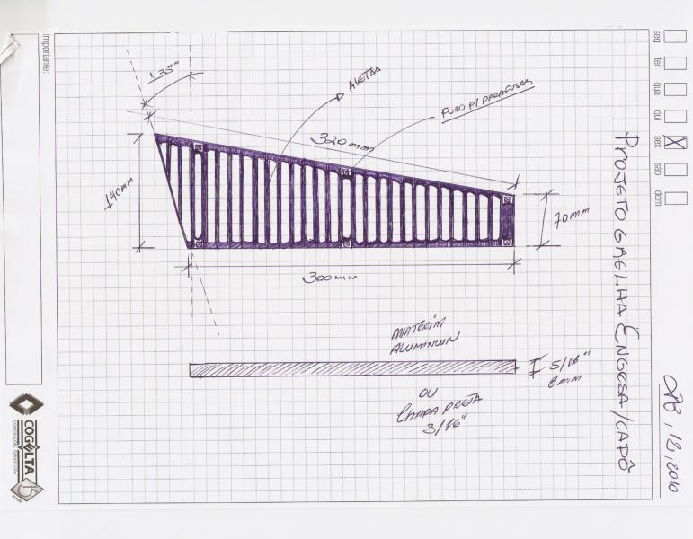

    Wanderson faz em aluminio com uma fresa equipada com mesa de coordenada que fica show de bola pode usar a chapa 3/16 que da certo, se tiver dificuldade me passa as medidas que faço pra vc e mando pro meu pai ele mora ai em VR

    Sem querer te encomodar, mais a proposta é boa por demais, como vc observou na foto em anexo, esta grelha passa a impressão de ser realmente em espessura 5/16, vou até a ofina tirar as medidas e posto o croqui para vc, SHOW DE BOLA.

    wanderson 5/16 é 8mm acho muito grosso

    Rodrigo, como o material será aluminio, acho que em questões de impactos a deformação será menor, as aletas da grelha ficarão mais rigidas.
    Desta forma, vai ficar a cara dos engesas, robustes danada.

    Rodrigo, segue projeto com medidas retiradas no capo do engesa.
