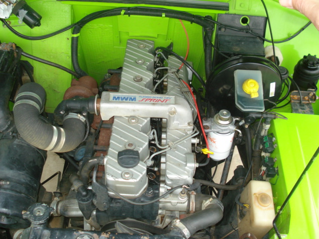

    Fuçando no arquivos de fotos...

    Olhando por esta foto acima, dá gosto adaptar este motor !!!!!!!!!

    Senhores,
    Ressuscitando o tópico.
    Apareceu a oportunidade de trocar meu motor S4T Plus por um da Silverado 6cc mwm sprint.. + cambio possivelmente..
    O que me dizem ? não estou achando as relações da caixa de marcha da silverado... sei que ela é over..

    E a mesma relação do troller, e a 2305....Haja diferencial agora, a não ser que você coloque os dana60 e 70 da 250....

    Danilo,
    Clark 2305 ?
    Mais o motor tem 168cv.. não sei o torque ainda..

    e por isso que silverado tem fama ruim.......Mas quebra geralmente só a 5.......rs..

    Preciso das infos para poder por na calculadora de relação.. para saber se vou precisar mecher nos meus diferenciais em relação..
    Seria a mesma do troller 2005 ? ou troller 3.0 ?

    se eu não tiver enganado essa caixa saiu a partir de 2004.

    Eaton FSO2305B - T4 2001 até 2003 modelo 2004
    1ª - 4.08:1
    2ª - 2.29:1
    3ª - 1.43:1
    4ª - 1:1
    5ª - 0.81:1
    Ré - 3.76:1
    Usa a ZF 5S420, essa não vai quebrar...
    Esse 6 cilindros é possivelmente mais leve que se S4T.
    Mais de 50kgfm de torque. O da Silverado não tem Intercooler...
    Um tapa na BI leva pra 200hp fácil...

    Então.. mais acho que o tamanho do ZF não vai caber no engesa F1.. ja fica bem grande o conjunto com a 240v.. que é minuscula..
    Um cambio automático seria fantástico.. porém acho que pelo comprimento não caber..
