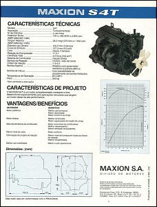

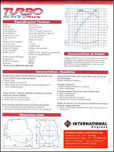

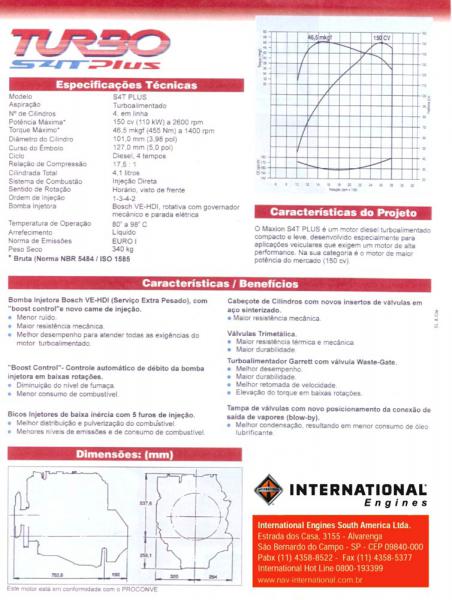

    MaGao
    Se a memória não falha, os bicos tem o mesmo encaixe e a diferença entre eles é a quantidade de dos bicos resulta em maior eficiência na pulverização, e melhora no desempenho do motor, cujas diferenças básicas para o S4T "normal" são a bomba e o conjunto cilindro+diâmetro pistão (1 mm maior). A parte da memória que falha é que eu acho que apenas o cabeçote do S4 normal é diferente dos S4T e Plus. Confira isso.
    Verifique isso, pois se o problema for $$ , improvise e abdique um pouco da potência e torque (que absolutamente não te farão falta). Segue 2 prospectos que achei aqui nos meus arquivos
