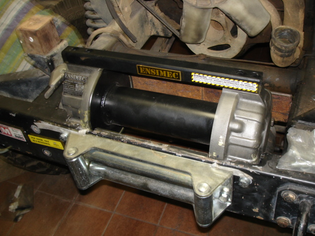

    Faz mais de 1 ano que instalei um guincho de 6,5T da Ensimec, ficou show de bola, o custo superou o meu investimento.
    Em questão de custo, fica bem mais caro que guincho elétrico, ma a satisfação de ter um guincho mecânico no Engesa bate mais alto, (Eu).

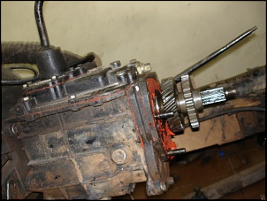

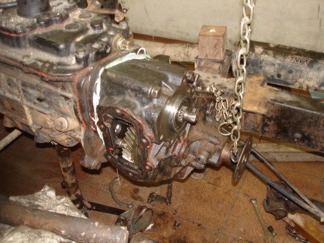

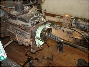

    Guincho Mecanico na ENGESA
    Segue abaixo algumas fotos da montagem do guincho mecanico na minha Engesa F1
    Miniaturas de Anexos Miniaturas de Anexos -imagem-010.jpg   -imagem-011.jpg   -imagem-012.jpg   -imagem-075.jpg   -imagem-076.jpg

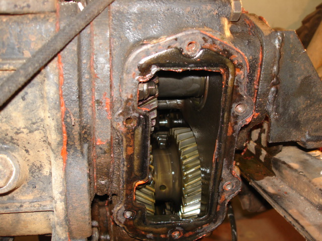

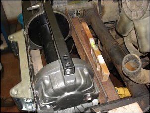

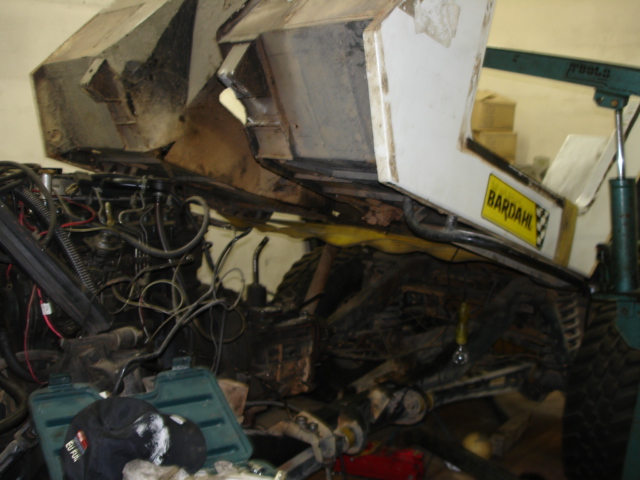

    Mais Fotos, logo eu postarei um filme do bicho trabalhando.
    Miniaturas de Anexos Miniaturas de Anexos -imagem-077.jpg   -imagem-078.jpg   -imagem-079.jpg   -imagem-080.jpg   -imagem-081.jpg

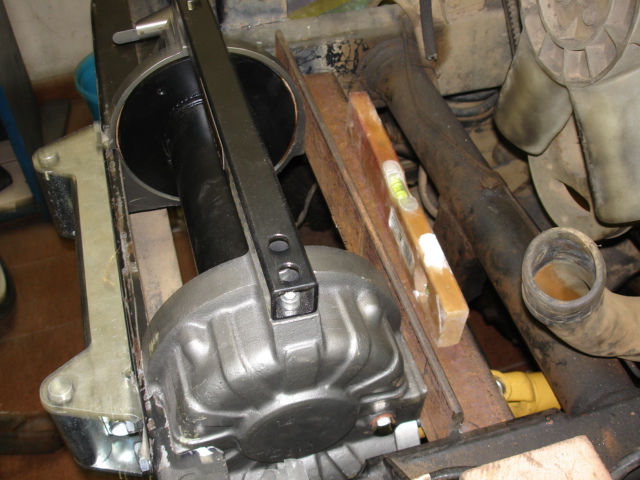

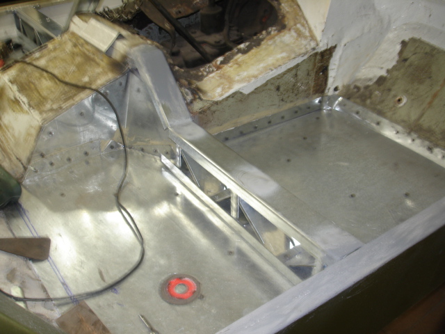

    Mais fotos
    Miniaturas de Anexos Miniaturas de Anexos -imagem-084.jpg   -imagem-085.jpg   -imagem-127.jpg   -imagem-037.jpg   -imagem-257.jpg
