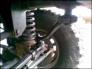

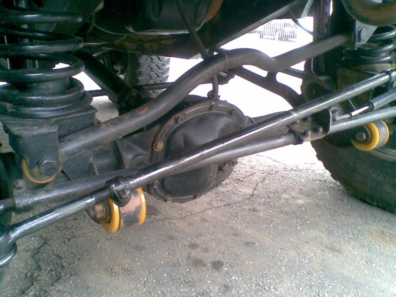

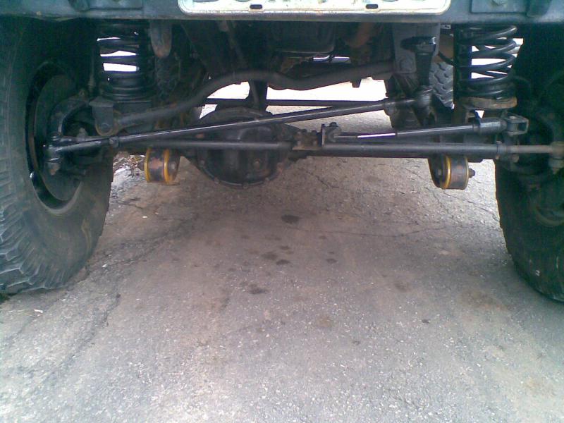

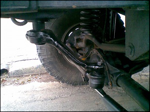

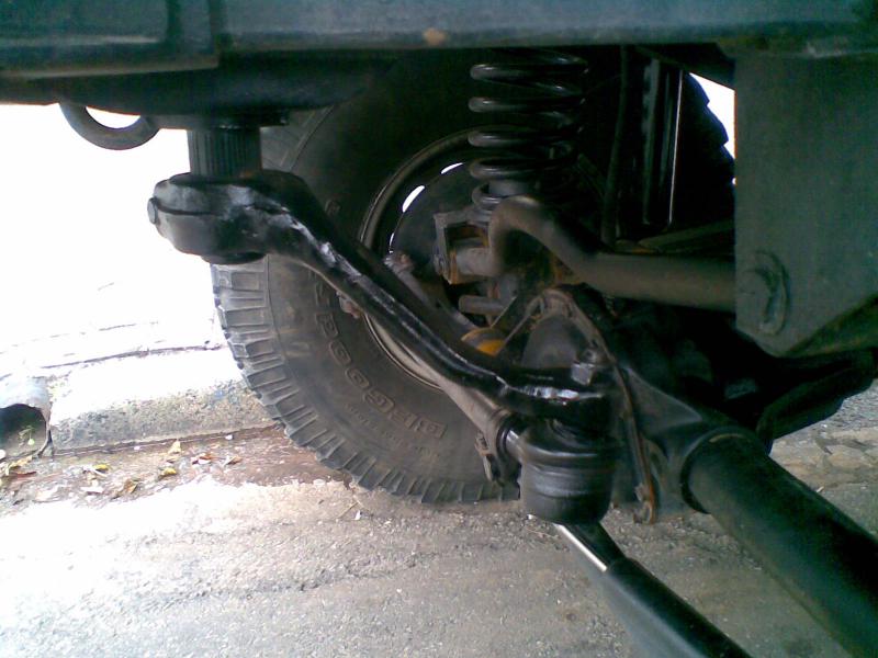

    Olá Pessoal, depois de um tempinho, vou atualizar os acontecimentos.
    Como vcs pode ver nas fotos, alteramos o pitman, agora ele ficou com um ângulo bom mais aberto, vejam também que o ângulo da panhard e das barras da direção diminuiram.
    Hoje peguei uma estrada e percebí que melhrou, porém em velocidades maiores, a viatura ainda continua dando umas dançadas.
    Edu, eu já tinha na viatura as barras ajustáveis com rosca, e eu nem tinha me tocado.
    Bem amigos, gostaria de vosso comentário, pois não sei se por causa dos meus pneus isso pode influenciar.
    Obrigado pelas dicas
    Abs.

    Olhando as fotos , a modificada do PÍTMAN esta visível e corrigiu bem a inclinação inicial .
    Mas a PANHARD pelas fotos , ainda acho que esta forte o grau .
    Qto a DANÇADA que vc cita , eu digo que é PASSARINHADA , este problema SÓ OCORRE QDO O " FAMIGERADO " ANGULO DO CÁSTER ESTA FORA DA MEDIDA ( normalmente qdo troca as molas por outras mais altas ) , já comentei que FIQUEI 4 ANOS sofrendo com o PASSARINHAR do meu ENGESA cheguei até a pensar em vender o ENGESA por causa deste fdp de problema CRÔNICO E INSUPORTÁVEL de guiar .
    O meu CÁSTER estava com +2,6º e o correto é +4,0º , COM A CORREÇÃO FEITA , UUUUUUFA FICOU SHOW EM GUIAR .
    SÓ PARA TIRAR MINHA DÚVIDA : vc trocou as molas por molas mais altas ? Ou esta com molas da mesma altura das originais .
