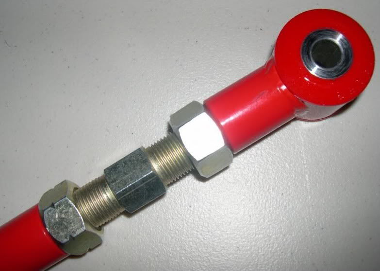

    A barra de dir. do seu está com angulo muito forte , qto menor for o angulo melhor ... qto a panhard , qdo vc ergue a vtr vc tira a posição de trabalho do trem de arraste , fica desalinhado pq puxa as 2 panhards a diant. e a tras. , na rota 4x4 tinha panhard com ajuste , com rosca , não sei se ainda tem ... mas a barra roscada é do tipo da foto ... tem que alinhar com as panhards e depois ajustar a barra de dir. usando um ptiman maior ou mudando a posição do suporte , vc pode tb mudar a posição do suporte das panhards pra ajuste ...
    abs ... Edu
