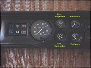

    Montei assim meu PN .
    O Voltímetro é de 24V original Engesa , acompanho a marcação dos 24V como se fosse 12V , já veio com ele no PN , mas agora uso o volt. do Toten qdo estou em dúvida , principalmente no uso do guincho .

    Eduvelo,
    Este velocimetro com odometro parcial ja vinha nos F3... sera que e dificil arrumar um desse?
    Ficou bem coerente a montagem dos instrumentos do painel.
    As luzes de advertencia desse painel sao bem mais definidas com esse contorno branco... Outra coisa pra procurar...
