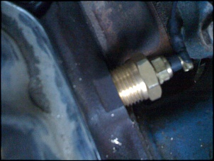

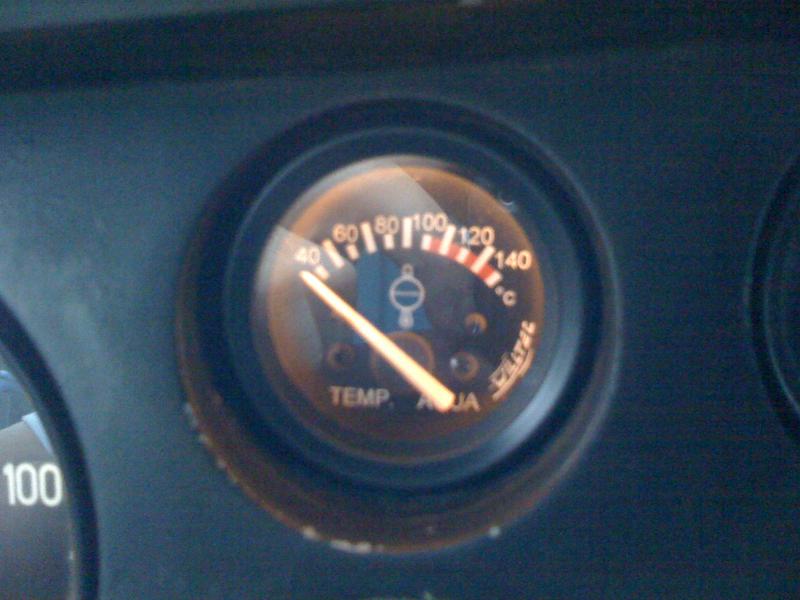

    Algumas fotos da adaptação!
    A segunda foto é da cebolinha do Kadet já conectada ao adaptador para motores de opala.
    Um abraço a todos,
    JC...

    Julhos como vc fez para conferir a equivalencia entre o relogio marcador e o sensor. eles são casados, porque no meu caso uso o MWM e o painel da camper estou preocupado se a marcação esta correta.
