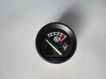

    Já agora respondendo seu comentário. Estou começando a achar que o problema realmente esta nesse sistema de marcação de temperatura. Eu imaginava que meu marcador era original, no entanto após seu comentário, vi uma foto do marcador original na Rota4x4 e eles não tem nada de parecido um com o outro (a não ser o tamanho e a cor ). O meu marcador possui 5 divisões de temperatura. Sendo que somente a primeria, terceira e quinta apresentam valores (os valores são secessivamente 50, 90 e 130 graus).
    Estou postanto abaixo uma foto do original de acordo com a Rota4x4.

    Talvez o termometro não seja compatível com a sensor de temp. instalado no bloco do motor ... não sei a que temp. o meu trabalha mas é nessa marca da foto ... acredito que da 3a marca do nonio até o inicio da faixa vermelha seja acima de 100 graus ...
    O teste que vc pode fazr é tirar o sensor do bloco e colocar em água fervente pra ver se marca 100 graus ... se marcar é sinal que ta trabalhando aquecido e com pressão , isso é bem ruim pq cria pits por cavitação ...

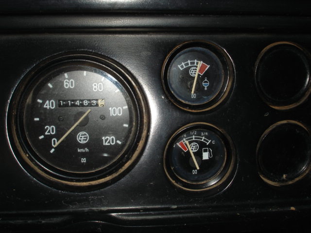

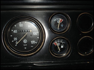

    Olá julhos, o meu Engesa é ano 88, 4cc, álcool e trabalha com o marcador de temperatura sempre encostando no vermelho. No começo eu assustei mas depois acabei me acostumando, pois no transito, na estrada e na trilha ele sempre ta do mesmo jeito, mas sempre fico de olho p; ver se não entra no vermelho. Agora o meu não tem numeração para ver qtos graus esta marcando. Acredito que seja o marcador de temperatura original. Segue fotinho. até mais.
