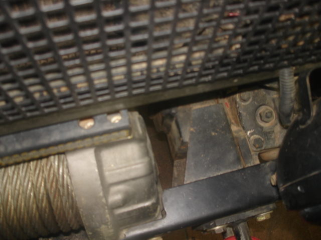

    Caixa de Direção
    Galera, quando comprei minha Engesa ja estava com esta caixa de direção, acho eu que não é um muito dificil fazer esta adaptação, tirei algumas fotos, mas o fotografo e a maquina não ajudam muito.
    sds
    Cabelo F1
  • 16/10/2010, 22:12
    Cabelo F1
    4 Anexo(s)
    Caixa de Direção
    Mais fotos
    sds
    Cabelo F1
  • 16/10/2010, 22:17
    Eduardo Velo
    Alencar , faz muito tempo que vi teu Engesa e não tinha reparado na instalação dessa cx de dir. , to tentando entender ... se ela fica do lado externo do chassi , depois usa 2 cruzetas pra poder pegar no eixo da direção ??
    O Pitman não tem a furação , o amortecedor teria que prender em outra posição , desde que seja preso um lado no fixo e outro no móvel pode prender em qqer lugar ...
  • 16/10/2010, 22:34
    Cabelo F1
    Caixa de Direção
    Postado originalmente por Eduardo Velo Ver Post
    Boa noite Eduardo Velo, ainda não tenho o amortecedor da D20 em mãos, provavelmente no proxima semana, não sei se vai dar certo a fixação no Pitman, preciso do amortecedor em mãos para ter as medidas e o curso, vce conhece alguma Engesa com esta configuração? tem alguma ideia?
    sds
    Cabelo F1
