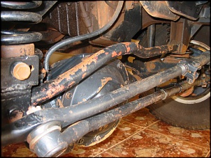

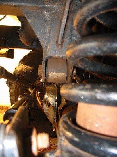

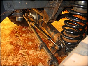

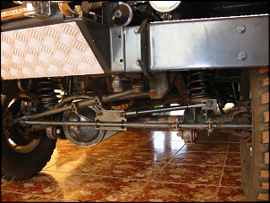

    Segue fotos da montagem que fiz. Não deu para fixar o amortecedor na barra, mais perto da roda, por enquanto.
    Se ficasse ali onde mais ou menos o Edu comentou, num solavanco a panhard poderia atingir o amortecedor. Por isso que perguntei para o Edu o que poderia ter acontecido no caso dele, se era essa mesma posição.
    Utilizei o mesmo amortecedor de Gol/fusca/kombi/Santana sei lá mais o quê e mudei a posição fixação, conforme os comentários da turma aqui no fórum. Ficou de forma para que ele trabalhasse mais diretamente sobre o movimento da barra de direção, a diferença ficou brutal no caso de shimming. Quero colocar o amortecedor HDS, ou Rancho, há ainda algum trabalho na direção quando passa numa erosão ou coisa parecida.
    Notem que preparei 2 suportes, caso não desse certo com um amortecedor. Outra coisa que notei foi que a direção ficou ligeiramente mais pesada. Acredito que o amortecedor, mesmo que sua função seja a de segurar o movimento mais rápido, ele realmente "pesa" alguma coisa a mais no simples esterçar, forçando um pouco mais a DH.
    Ví numa foto da Four Wheeler deste mês, um suporte que pega o tubo do diferencial no centro através de abraçadeiras e uma chapa que vai por cima da barra link das rodas. Essa ficou interessante, mas no meu caso, não vai dar para fazer.
    [ ]'s - hoje eu estava com paciência para mandar fotos, aff...

    Citação Postado originalmente por haundrich
    EduVelo, então nem adianta a gente colocar um protetor maior debaixo do para-choque dianteiro?
    e acho que entendi errado .... o seu amortecedor de direção estava montado no lado direito, fixo um lado na barra de direção perto do munhão e fixo outro lado no semi-eixo esquerdo?
    De que jeito estava montado o seu Hecketornh?
    Falvio , só agora vi isso , heheh
    O amort. do meu estava montado na mesma posição que está agora o seu , só que preso no tubo do dif. e não na base da mola (como está o teu) , gostei desse jeito que vc fez , simples e escapa da guilhotina da panhard . To pensando em roubar tua idéia ...
    Vendo as fotos , seu diferencial diant. não é Engesa 4 , deve ser da D20 4x4 ou similar , pq está com esse eixo ?? , vc não tem problemas com aquele terminal que pega na barra que vem da dir. pra roda com o que vai pra outra roda ??
    O Pitmam que sai da cx parece ser de Opala , fica com angulo negativo e deixa o angulo dessa barra que vai pra roda muito aberto , isso judia um bocado dos terminais .
