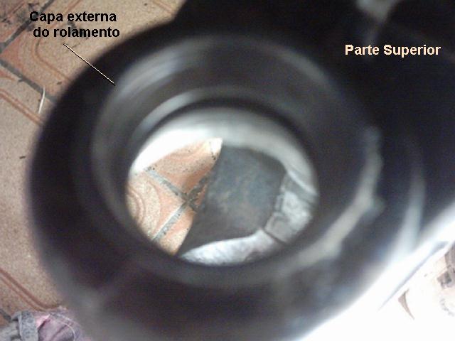

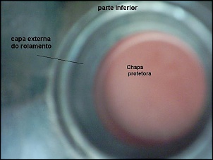

    Montagem dos rolamentos do Munhão 1
    Colocar as capas externas dos 6 rolamentos pra gelar , isso facilita a colocação , colocar as capas externas dos rolamentos conforme anexos .
    Antes de colocar a capa ext. do rolam. na parte inferior , colocar a chapa protetora ...
    Na parte superior as capas vão uma contra a outra ...

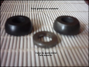

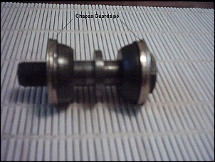

    Parte 2
    Ajuste da parte superior colocando e tirando calços entre as partes giratórias do rolamento
    Detalhe - esses rolamentos são concavo / convexo , não são de roletes , mas o esquema é o mesmo .
    As chapas guarda pó vão na lado de diam. maior da parte giratória do rolamento , não esquecer de colocar ...

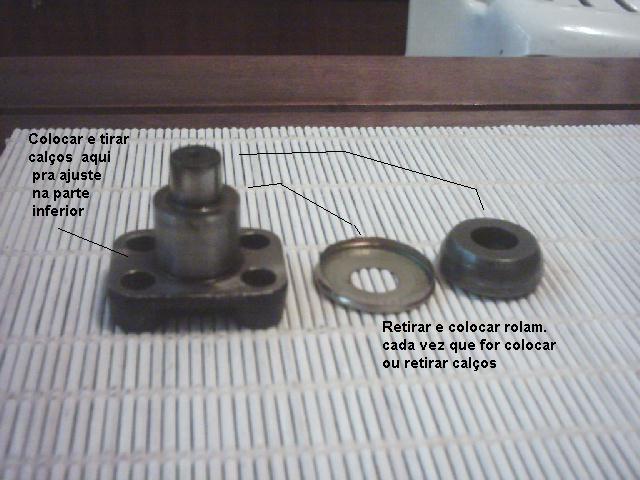

    Parte 3
    Após o ajuste na parte superior partir para inferior . Lembrando que o Munhão tem que ser sacado toda vez que for colocar ou retirar calços na parte inferior assim como o rolamento ...
    O rolamento entra prensado , então toda vez que tiver que sacar pra colocar ou retirar calço vai ter que usar prensa , ou improvisar na morsa que é o meu caso ...
