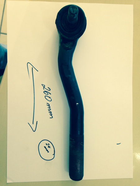

    Caros colegas.
    Estou tendo uma dificuldade muito grande em identificar este terminal de meu engesa.
    Depois de varias pesquisas em imagens do google ela de identificou mais com a da cherokee.
    Mas não estou achando no mercado e nem informação os vendedores me passam.
    Ficarei muito grato de alguém puder me ajudar Sem meu brinquedo nos finais de semana e muito triste .
    Ah lembrando que o passe de rosca é 1.5 e a bitola e 23mm

    Se não me engano é da C-10 .
    Já foi tirado a original esta é uma nova adaptação ..Já comprei assim a viatura .
    Obrigado Guilherme . mas não é essa

    Sandro , se está tendo dificuldade seria melhor adaptar de alguma vtr mais nova e que ache com facilidade , esse terminal é parecido tb com o da F4000 ... ve se serve ...
    TERMINAL DIREÇÃO ( BARRA LONGA ) F4000 - Jr Auto Peças e Acessórios
    abs ...
