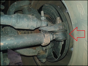

Pessoal, antes que alguém venha aqui e cole um tópico que não é o que pesquiso, já aviso que meu troller é fabricação 2000 e modelo 2001 FASE 1, um dos primeiros modelos à diesel, suspensão completamente diferente do 2001 fase 2.

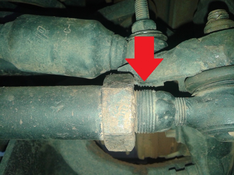

Meu problema é que não consigo uma barra de direção compatível com a minha, reformei todo meu Troller, gastei uma grana, quando cheguei na parte de direção foi o maior problema, não consegui nenhum terminal de direção compatível, já tentei barra inteira e nada, nenhuma da certo, as medidas dos terminais são 20mm na rosca e 14mm no no início do cônico. Entrei em vários sites, Tor Off Road, Gama, Garra, Paulista, ação4x4, Zezo... Enfim, nenhuma me passou a medida antes de comprar, ninguem foi até a prateleira falar se a medida é a que eu preciso. Se alguém souber a equivalência dessas peças ou alguma loja que venda peças do fase 1, ficarei muito agradecido, tanto faz se for somente os terminais ou as duas barras completa.
Terminal reforçado do Willys tem o mesmo cônico, mas a rosca é diferente
Terminal de F100 a gasolina, F1000 até 88, F1000 até 92, F1000 até 96 não da, nem o cônico nem a rosca
Terminal de D20, C10, C15, D10 nada ver
Terminal de Troller 2001 fase 2 em diante não da
