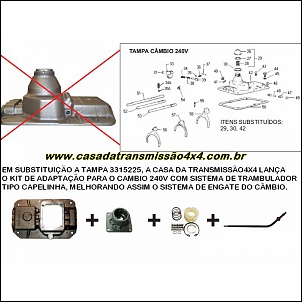

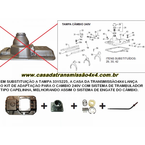

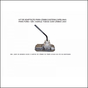

    Solução para o 240V!
    Boa tarde pessoal!
    Decidi ressuscitar o tópico pois me deparei com anúncio feito pela "Casa da Transmissão 4x4" que basicamente confirma o que foi citado anteriormente.
    Esse é o anúncio: Tampa câmbio 240V para Engesa/D-20/F-1000 - Casa da Transmissão 4x4
    Pelo que entendi eles estão vendendo a tão citada tampa de alumínio do cambio CL2615 + capelinha + kit de reparo da torre a fim de substituir o conjunto superior do 240V original. Com exceção da tampa, tudo é reaproveitado, até mesmo a alavanca.
    Alguém possui esse kit ou mesmo já realizou tal modificação?
    Como eu sou um proprietário de engesa pobre, terei que recorrer a alguns desmanches a fim de tentar conseguir uma dessas tampas em alumínio.
    Alguém sabe a numeração original dessa tampa? Pois só sei que é do câmbio CL2615 e por tal razão fica difícil encontrá-la em meio a tampas avulso.
    A Capelinha tem aos montes no Mercado Livre por menos de R$100,00 (sem a alavanca de câmbio).
    -tampa-de-aluminio-para-engesa-d-20-f-1000.jpg -tampa-de-aluminio-para-engesa-d-20-f-1000.jpg-tampa-de-aluminio-para-engesa-d-20-f-1000.jpg

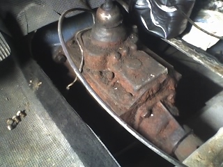

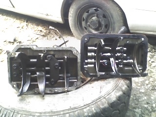

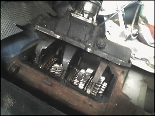

    Agora fiquei confuso!
    Tem um outro típico que um cara afirma não caber a tampa do Cl2615 na 240V.
    Inclusive ele diz ter tentado e postou algumas fotos.
    -238554d1281370056-duvida-sobre-cambio-240v-12-cambio.jpg -238555d1281370073-duvida-sobre-cambio-240v-13-cambio.jpg -238556d1281370092-duvida-sobre-cambio-240v-14-cambio.jpg
    E agora?
    -Troller T4 (Fandangos)-Laranja,Trepator 35",Px Cobra & LSD.
    -Engesa F1 (Sororoca)-Laranja Nepal,Lodo 285,Guincho Mile Marker & Bloqueio Ensimec.

    Esta tampa vendida pela CASA DA TRANSMISSÃO , é par aisto mesmo o CARLOS SIQUEIRA aqui do forum já colocou no dele deu um trabalho para colocar mas ficou muito bom , teria que ser retirar uma e colocar a outra ,mas não foi tão simples assim mas ficou bom . Não sei se o DANILO fez alguma modificação para facilitar a instalação , mas o CARLOS SIQUEIRA falou que vale a pena , eu vi como ficou , bem justinha e engates bem precisos e macios .

    Galera, instalei no início do ano este kit. Com orientações do Danilo e a boa vontade do mecânico, conseguimos montar, mas com alguns ajustes. As poucas fotos, que pude tirar, estam no tópico do "Mulo". O sistema é similar ao do Chevete, encontrando-se até peças de reposição. Muito macio e preciso, mas só aproveita-se os eixos, garfos e travas com molas. A tampa principal é de ferro fundido e a torre em alumínio. Aconselho a comprarem com o Danilo pois não vem com manual e este já instalou em cambios em sua oficina, dando todo o suporte e orientação para a montagem, realmente uma pessoa 100%, recomendo.
