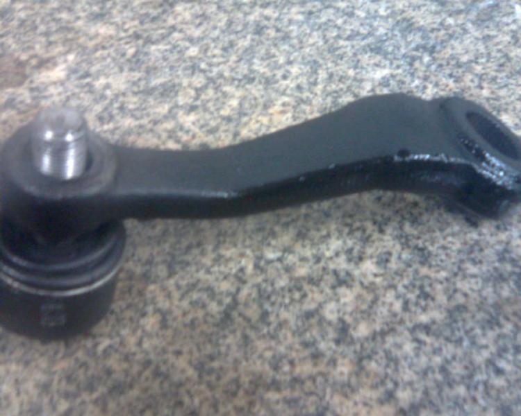

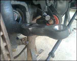

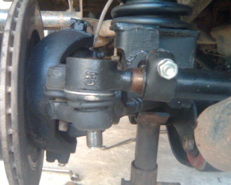

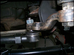

    Ralado, o câmbio é o original 240V com transferência da Band com reduzida, se os dois estiverem em boas condições o nível de ruído é praticamente zero e fica um conjunto mecânico muito resistente.
    Depende do munhão,no caso dos D44 da rural as barras SOS resolvem mas nos engesas é necessário usinar o munhão e o pítmam,nada de complicado.
    Algumas fotos.

    Parabéns pelo excelente tópico, o trabalho do Roger é realmente digno de aplausos.
    Esses terminais do MF, qual a especificação, como peço no balcão para comprar ? No caso de colocar no munhão Engesa, basta abrir o cônico na medida dos terminais ? A rosca serve nas barras de direção originais ?
    Frontier LE MT 10;Xterra 05 + BL ;Camper 4x4 93 S4T;Camper 4x2 93 S4T;CJ5 63: GM 4 cil + Full-lock + TRPC + cambio C20 4m;Xterra 03/04 (in memorian)
  • #45
    28/05/2004
    Campos dos Goytacazes/RJ
    1,338

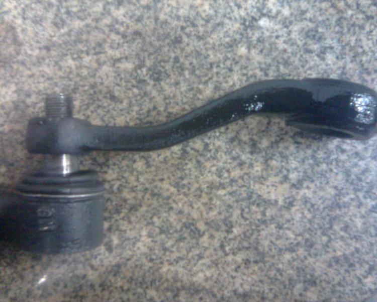

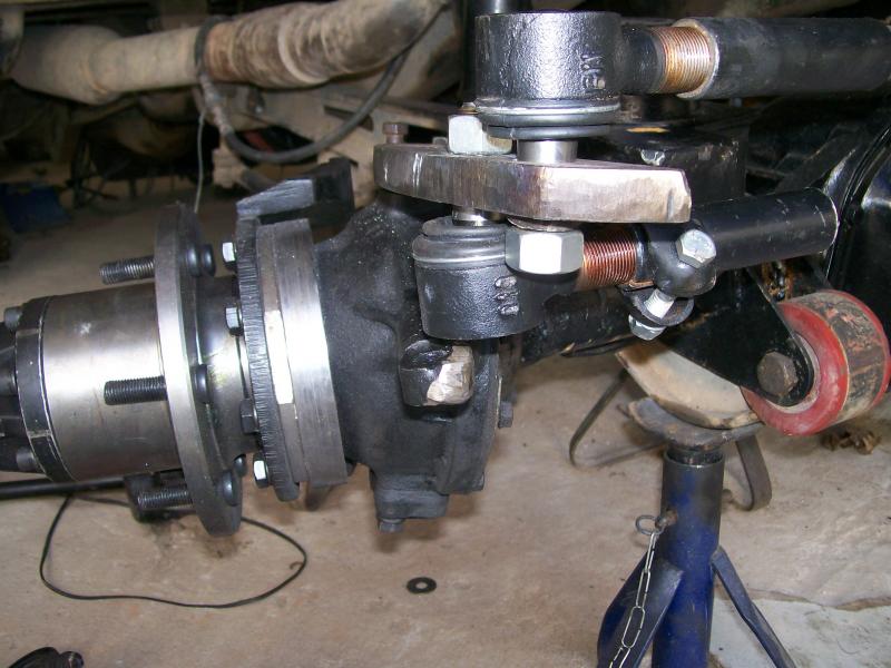

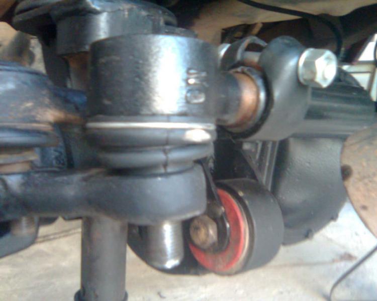

    Terminal MF
    Os terminais da direção linha Massey Fergusom( reto escavadeiras e alguns tratores de pneu) tem o código: 1481534, é só chegar no balcão de qualquer loja do ramo e pedir os terminais com adaptador. Esse adaptador tem o diâmetro interno maior 1mm que barra da direção original engesa ele tem rosca padrão MF de um lado e do outro é para soldar.
    No munhão engesa, dependendo do estado, é tornear o cônico para nova dimensão e tá pronto!

    Roger, obrigado pelas informações. Me permita abusar um pouquinho mais de sua paciência e conhecimento:
    - creio que a diferença dos cônicos deva ser pouca coisa, de modo que mesmo com o alargamento ainda sobre parede suficientemente segura no braço do munhão, correto ?
    - no Engesa / Camper, o lado direito da viatura utiliza os terminais mais compridos. Esses terminais que postou fotos parecem ser todos curtos. A barra não fica curta com eles ? Teria que fazer outra barra nesse caso ?
    - por último: na 1º foto que postou agora, o terminal mais da direita tem um adaptador diferente, com um porca no lugar da braçadeira. Alguma diferença a ser considerada ?
  • #47
    28/05/2004
    1,338
    terminais
    fpandur, se o munhão estiver em ordem a diferença de diâmetros não é grande. O problema é que muitos qdo desmontam os terminais para reparo não usam sacadores apropriados e é prática comum dos "mexanicos" usar aquela ferramenta indispensável, MARTELO, para bater no terminal e também no alojamento ovalizando-o de tal maneira que a parede fica bem fina em alguns casos.Já tive que recuperar alojamento várias vezes por conta disso.
    Se achar que complicado usar esses terminais por conta do seu diâmetro, pode optar por um menor como da mercedez 608.
    O terminal que aparece mais a direita tem um sistema de travamento da rosca diferente,com porca..fabricante diferente só isso.
    Todos os terminais vem com adaptador que é a parte curta que aparece nas fotos.Eles são para solda como já disse anteriormente. Depois dos terminais instalados nos alojamentos,pitmam e munhão, é só pegar a barra original ou outra de diâmetro compatível medir, encaixar nos terminais e soldar.

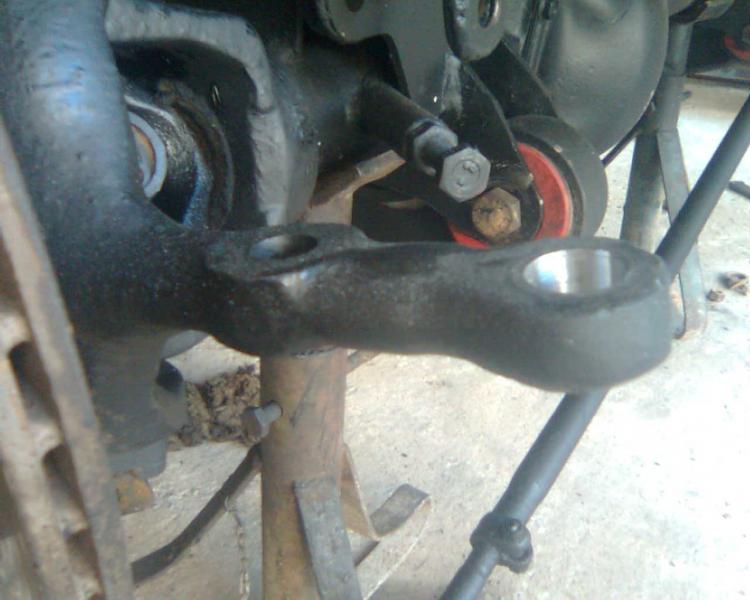

    A ferramenta que o Roger se refere é o Saca , uso o saca pivo , com parafuso na extremidade , custa na faixa de 200,00 a 250,00 e tem o saca terminal com parafuso central que as vzs não consegue encaixar pra sacar o pivo do pitmam e custa entre 60,00 e 70,00
    De qqer maneira , investir em ferramentas muitas vzs fica mais barato que levar num meca e vc tem como confiar no serviço ...
