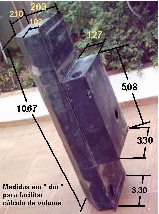

    L.C. , fazendo as contas pelas medidas que vc passou , esse tq da foto tem 103 lt , mas fazendo as contas do meu , são 87 lt , depois mando as medidas ...

    Esse chanfro a que se refere, é para manter o angulo de saída, já que no F1 o tanque fica praticamente no limite do parachoque, mas ainda assim, bastante vulnerável nas trilhas, o que com certeza não ocorre no F2, em virtude de a traseira ser maior e o tanque ficar mais para dentro do veículo...

    Citação Postado originalmente por Eduardo Velo
    Edu,
    Essas medidas foram tiradas pelo Cássio quando ele mandou fazer o tanque do Engesa... Eu simplesmente copiei a foto já com as medidas pra cá...

    Citação Postado originalmente por Eduardo Chaves
    Isso mesmo Edu, perfeita sua explicação!!!
    Eu postei as fotos porque no começo do tópico o pessoal estava achando que, tirando o lado do bocal de abastecimento, os tanques do F-1 e do F-2 eram exatamente iguais...
    Foi só pra mostrar as diferenças...

    Eu memo troquei o tanque que comprei, e observei o pq do chanfrado do tanque do F-1 . Vi que era para nao bater na barra panhard trazeira, que fica logo a frente do tanque,isto é: do lado esquerdo ela é presa no eixo, e nao faz volume para traz, no lado direito ela e fixada no chassi, por isso faz volume para traz, com isto o tanque tem que ser mais estreito deste lado. Como o F-2 e mais comprido nao precisou de chanfrar, por isto ele é retangular. Entendeu?

    Citação Postado originalmente por NeRo
    ... o Edu Velo uma vez me falou que sobram uns 20 litros que o pescador não puxa, você confirma colega?
    Nero , com 20 lt pode até puxar , mas começa a dificultar a sucção de combustível , se pegar uma subida ou descida forte , entra ar e não adianta mais ter nível para o pescador qdo nivelar , se conseguir andar no plano consegue ter uma sucção bem melhor , mas deve parar prox. dos 10 lt finais mesmo assim ...

    Citação Postado originalmente por guilhermeabreu
    EDUARDO CHAVES
    Guilherme,
    Tb fui eu mesmo quem trocou o tanque, e sozinho...
    Tb percebi essa diferença no corpo do tanque, mas não me referi à ela pois pela foto do tanque do F1, o único chanfro que se visualiza, é justamente o situado na parte traseira inferior...

    P/ "ajudar" na confusão: na minha Camper o bocal é do lado do passageiro (igual o F-2), mas o tanque tem o chanfrado do F-1 ...
    Ah, cabem cerca de 85 litros (no manual diz 86 Lts) e com uns 10-15 Lts, o pescador já não consegue mais puxar ...

    O tq do meu Engesa tem 86,3 lt calculado pelas medidas ...
