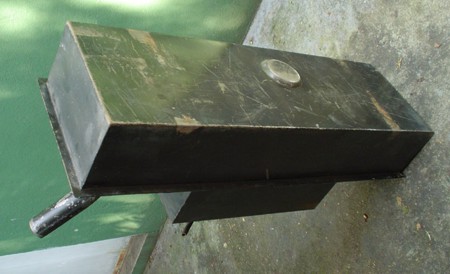

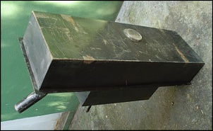

    Eu nunca medi a capacidade do tanque, mas sempre ouvi falar que era de 90 litros para o Engesa civil e de 100 litros para o Engesa militar...Sei lá...Precisamos arrumar um jeito de sanar essa dúvida...
    Já quanto as diferenças entre os tanques do F-1 e do F-2, além do lado do bocal de abastecimento, eles também são diferentes no formato...O tanque do F-1 é chanfrado, enquanto o do F-2 é bem quadradão. Segue em anexo duas fotos do tanque de um Engesa F-2 que nosso amigo Cássio postou aqui no fórum recentemente...
    []'s...

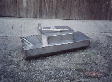

    Agora uma foto do tanque de um Engesa F-1...
    Apesar de não estar muito aparente, repare no chanfro que ele tem na parte de baixo.
    []'s...
