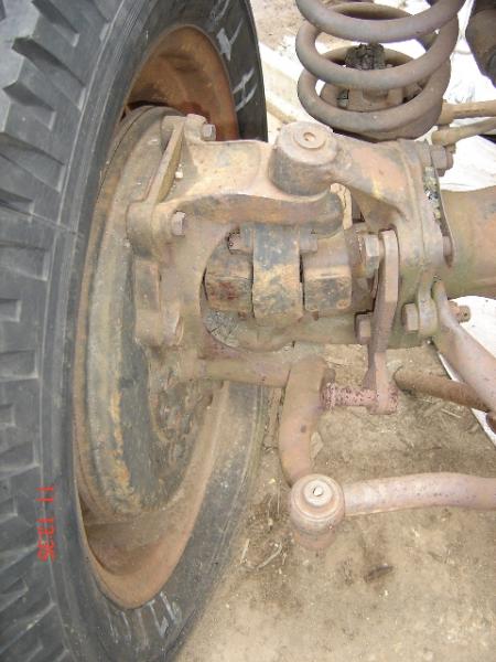

    será que fazer uns triangulos "a lá" JPX nao rola nao? inclusive com o triangulo dianteiro invertido p/ fugir do carter?
    Renegade Sport 2.0TD
    Citação Postado originalmente por rubensx Ver Post
    tipo...
    imagina MUITO TRAMPO, mas dai vc imagina MUITO TRAMPO e um belo 4-link
    dai no final como a cereja em cima do bolo arrume um belo powertrain senaum vc num sai do lugar.
    por acaso vc já viu ou sentiu o peso de um eixo desses?? eheheheh
    Ô........
    Precisará de menos motor que para os eixos originais. Caso não sabe, Mogs tem redução nas pontas de eixo........

    Vamos por partes :
    Muito instrutivo este topico .
    Vocês ajudaram muito !
    por acaso vc já viu ou sentiu o peso de um eixo desses?? eheheheh --> Tenho 4 deles .
    Bill é americano , se não me falha a memoria .
    Se não for ele entende assim mesmo : My friend , this is not a rocket science .
    Finalmente em geral : Não subestime a inteligência alheia .

    Ps - não subestimei se vc tinha ou não pois eu nem tenho esses eixos infelizmente, mas ao menos a minha impressão de não profundo conhecedor dos eixos portais era que se precisaria de um powertrain decente, que o bill tratou de rebater com classe ehehehe principalmente pela foto ueuhehuehue mas de toda forma eu estou aqui pra aprender e rir um pouco!

    Miniaturas de Anexos Miniaturas de Anexos Adaptar eixos Unimog 411 no Engesa-dsc03835.jpg
    Adaptar eixos Unimog 411 no Engesa Imagens Anexas Adaptar eixos Unimog 411 no Engesa-dsc03829.jpg

    Sobre colocar o eixo não é P&P não. Comece pensando em algumas coisas antes de suspensão e outras coisas, tem muito trabalho só no eixo:
    - cardãs: vai lá nos MOGS que tem na sua garagem e já vai pensando como vai fazer a saída do cardã (eliminar o tubo) no pirate tem bastante informação. - serviço feito no Devasso
    - freios: os do mog são "lindos" tambores de freio que só aceitam rodas 20", no caso do Devasso os freios são à disco
    - revisão: já viu o valor dos rolamentos e retentores que esse eixo usa? Eles duram a vida toda, mas sabe-se lá por onde estes MOG passaram.
    Resumo da história: pense se o investimento e trabalho vão ter utilidade na trilha, fora isto, a suspensão da viatura provavelmente vai ter que ser repensada...vamos que vamos...

    Citação Postado originalmente por ddr54 Ver Post
    Poderia me dar informação sobre adaptação de partes do eixo de Unimog no engesa .
    Isto é possivel ?
    Tudo é possível.
    Basta vontade, capacidade e $$$$.
    Estava pensando em vez de gastar comprando KIT eixo flutuante , usar algumas partes do eixo Unimog , já que eles tem bloqueio e aquela caixa de redução nas rodas ( ponta de eixo ) .
    Na boa, pretende economizar $$$ fazendo essa adaptação?
    Caminho errado. Vai sair MUITO, MUITO, MUITO mais caro.
    Tem certeza de que precisa de eixos de mog? Qual o objetivo final?
    Que tamanho de pneus vai usar? Que tipo de obstáculos pretende vencer?
    Vai usá-lo no dia a dia também?
    Se não postar algo com conteúdo PESQUISADO, ESTUDADO e REFLETIDO, dificilmente terá respostas melhores que as acima...
