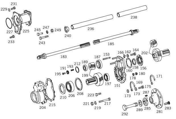

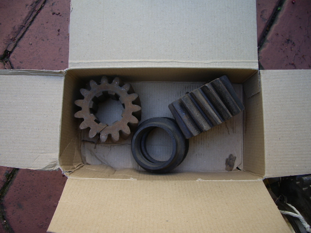

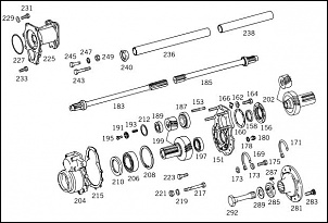

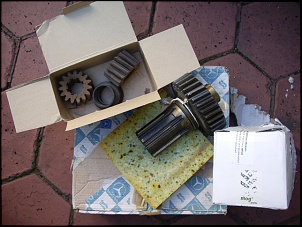

    Um dono de MOG me disse que dá para trocar as engrenagens do pórtico para aumentar a velocidade final. Alguém já ouviu falar nisso?
    Quanto ao Devasso, parabéns ao Ramiro. Não consegui ler as 240 páginas sobre seu tópico, mas deu de ver que é brinquedo de quem pode...
    Estou com um eixo dianteiro de MB de reserva, sonhando em adaptar em algum caminhãozinho, trabalho muito mais fácil que a adaptação dos eixos do MOG.
    É possível sim alterar a relação dos portais. A Mercedes possui relações de 2,13:1 e 2,08:1. A diferença é tão pouca que acho que não vale a pena. Outra alternativa é mandar usinar novas engrenagens, com relação mais longa. Mas sinceramente se a intenção é utilizar o veículo para velocidades maiores, não utilizaria eixos Mog.
    Estas são as engrenagens dos portais:

    credo!!!! que coisinha pequena e delicada, parece até engrenagem de relogio... isso ae deve quebrar atoa..heheheheh

    Engrenagens
    Ramiro ,
    Você comprou engrenagens novas para o eixo portal ?
    Esta brincadeira deve ter ficado cara !
    sds
    Danilo
    Citação Postado originalmente por ramiro_eli Ver Post

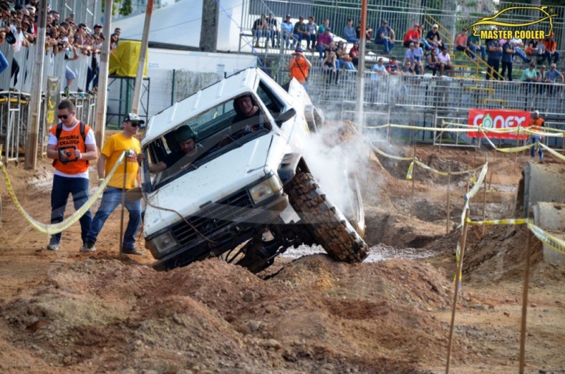

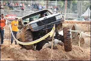

    Pessoall, algumas fotos da Camper com eixos MOG.

    espetaculo!!!
