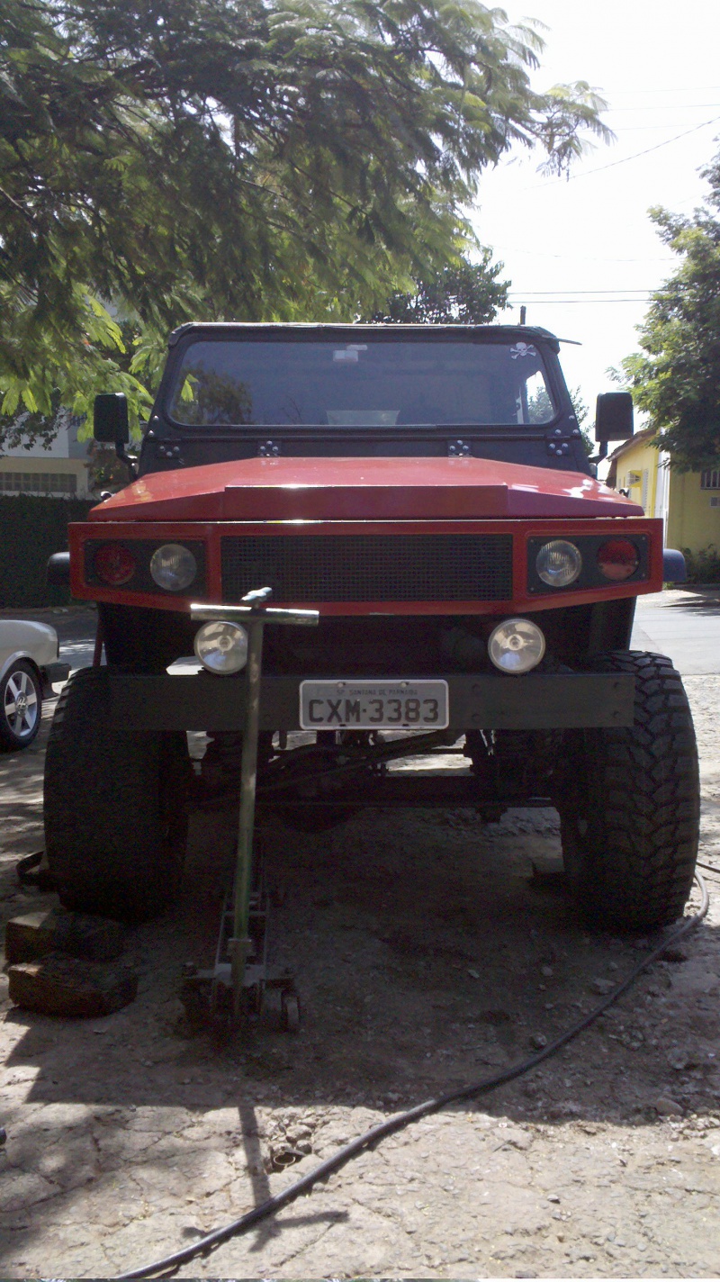

    Fredao , muito bacana a vtr , da dó de sujar ... rs .
    Em SC fui parado pela P. Rodoviaria Estadual no acesso a Guarda do Embaú pq estava com laterna diant. vermelha igual a tua , como tinha um par de amarela no carro , mostrei e prometi trocar o mais breve possível , segundo o rodoviário , se eu der seta a noite com lanterna vermelha posso ser interpretado estar na via oposta e causar acidente , troquei assim que estacionei a vtr ... fica a dica pra não ir pra Sc com essas lanternas ... rs
    O que vai usar como estribo ?? proponho colocar original , fica simples e resistente ...
    Qdo for sujar a vtr da um toque ...
    abs ...

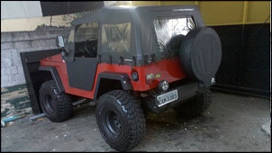

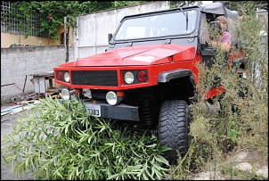

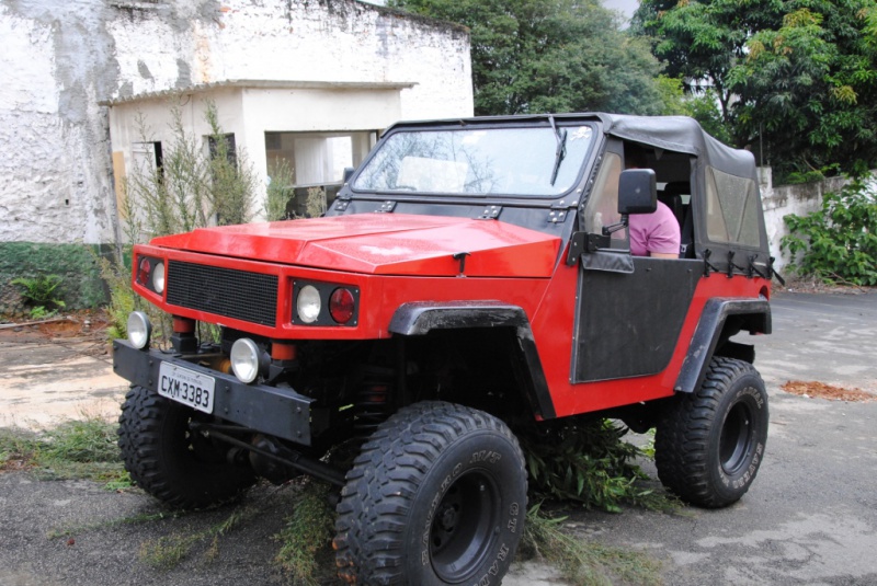

    Engesa4-2013-04-26_11-25-59_42_santa-ba-rbara-d-oeste.jpgGrande Edu Velo, beleza?
    Não tenho dó nenhuma de sujar não! Acontece que montei meu estacionamento aqui na Apinajés, no sumaré e agora só faço trabalhar! Mas na primeira oportunidade vamos pra trilha sim, não vejo a hora de poder voltar a ativa.
    Um abraço!
    Olha a diferença dos pneus!

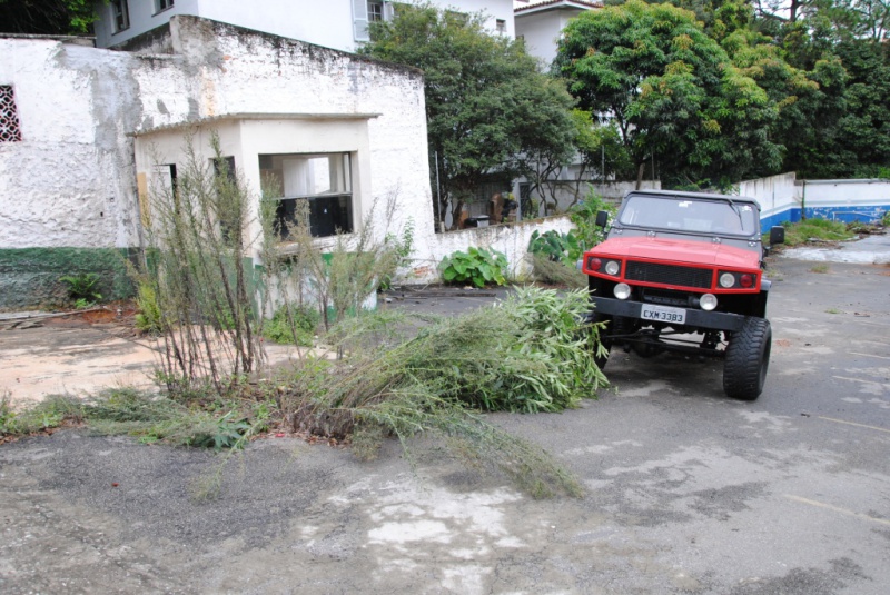

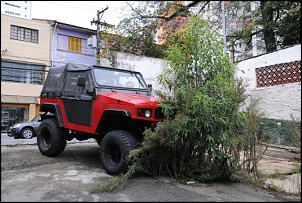

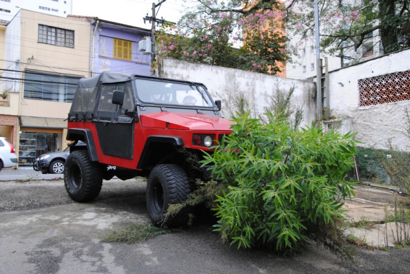

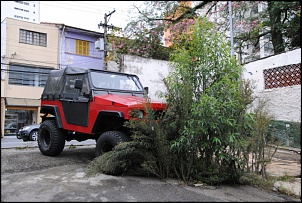

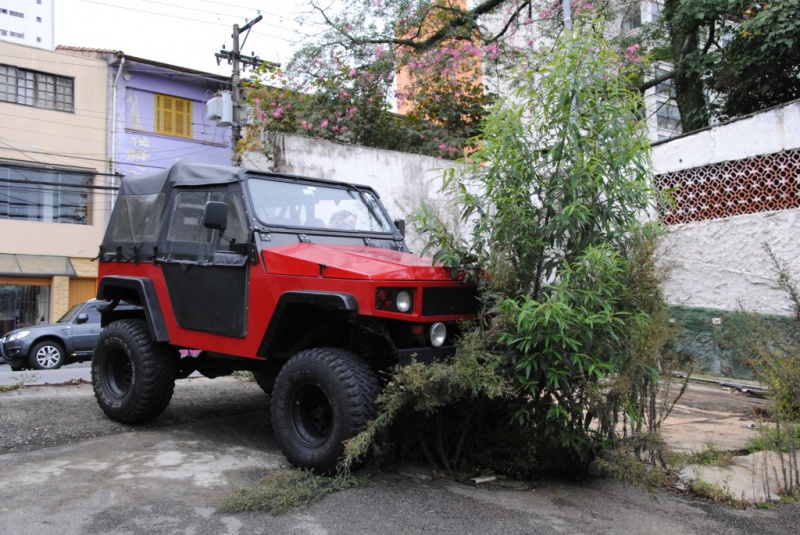

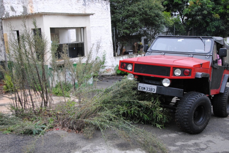

    Limpeza do mato!!!
    Engesa4-3.jpgEngesa4-10.jpgEngesa4-9.jpgEngesa4-8.jpgEngesa4-7.jpgEngesa4-6.jpgEngesa4-5.jpgEngesa4-4.jpgEngesa4-12.jpgEngesa4-1.jpgEngesa4-2.jpgEngesa4-11.jpg

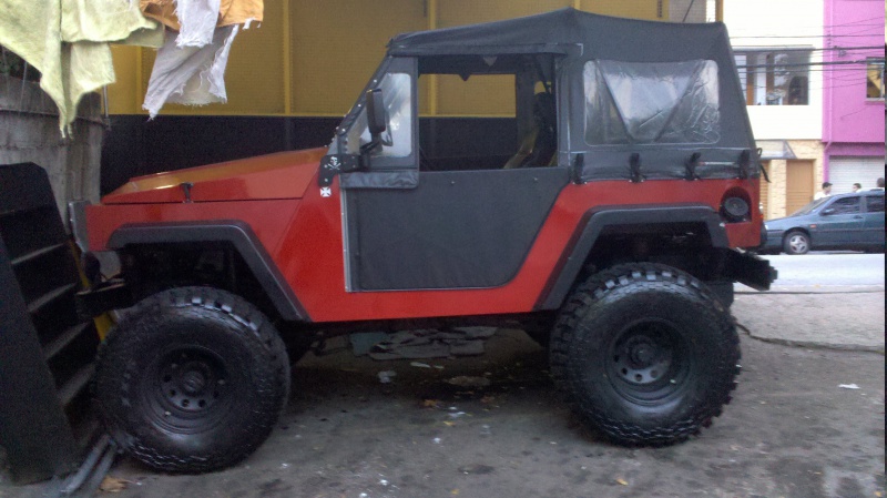

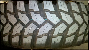

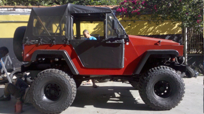

    segue mais uns up's que fiz na viatura:
    04 pneus 35" TREPADOR
    Par de molas traseiras da Rota4x4 GIGANTES!!!
    Engesa4-2013-04-26_11-25-59_42_santa-ba-rbara-d-oeste.jpgEngesa4-2013-05-09_14-21-04_432.jpgEngesa4-2013-05-09_14-39-42_384.jpg

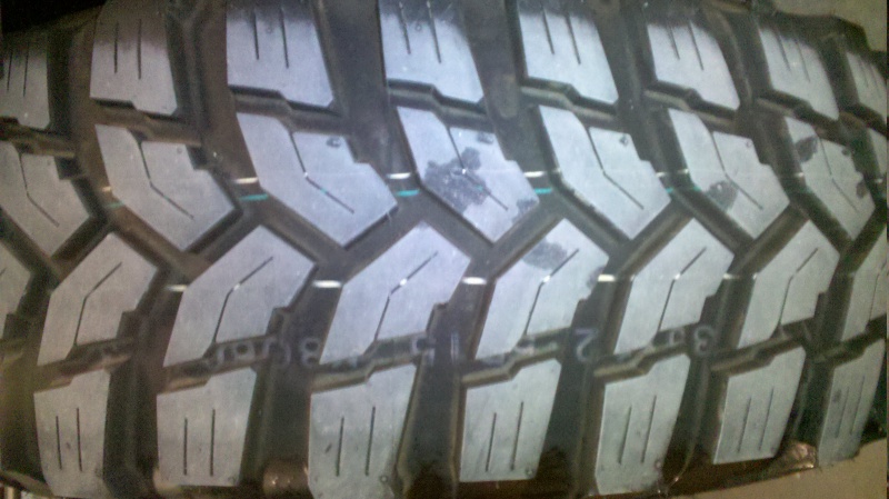

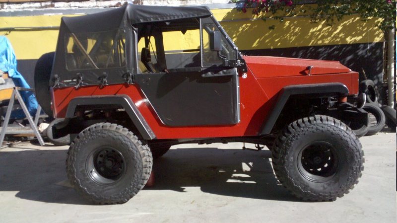

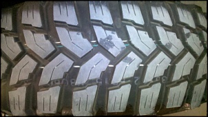

    Reparei que meus saveros dianteiros estavam ficando carecas...comecei a procurar uns 35 usados.
    Encontrei em Sta Bárbara do Oeste um cara vendendo 04 TREPADORES a R$1.050 CADA! ZERO!
    Não aguentei, fui até o Marcos Kondz para saber se ele tinha um jogo de usados...só tinha novos.
    Essas primeiras fotos são do Engesão na Kondz com pneus 35 ao lado dos saveros só para estigar mais a vontade de fazer o UP!
    Não me aguentei e fui buscar no dia seguinte os 35 em Sta Bárbara.
    Foi um parto conseguir um borrachero para montar o jogo novo, mas quando consegui o cara era o BÃO!
    Quando o borrachero, o BÃO, estava montando a segunda roda, apareceu um senhor me perguntando quanto eu queria no jogo dos savero, chamei 1 barão e ele comprou na hora! Não precisei carregar os 33 de volta pra SP! Como diria o Lula, matei dois coelhos com uma caixa d´água só!!!
    Engesa4-2013-04-27_09-43-10_669_barueri.jpgEngesa4-2013-04-24_14-36-20_165.jpgEngesa4-2013-04-24_14-36-57_106.jpgEngesa4-2013-04-26_17-23-34_4.jpgEngesa4-2013-04-26_17-23-50_889.jpgEngesa4-2013-04-26_17-24-04_775.jpgEngesa4-2013-04-26_17-24-13_559.jpgEngesa4-2013-04-27_09-42-51_138_barueri.jpg

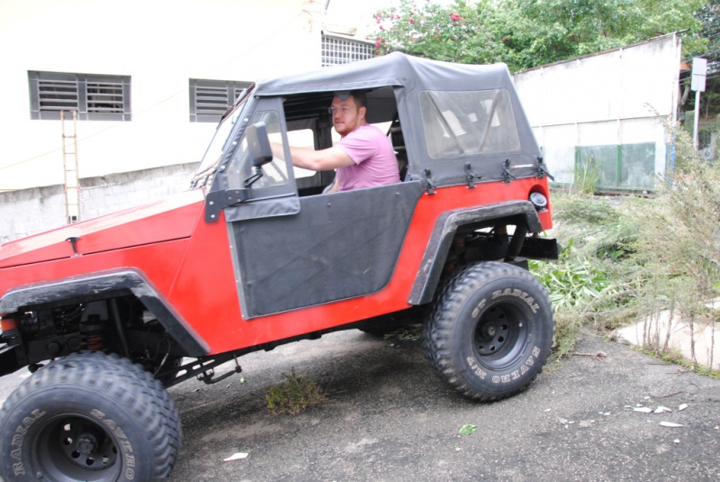

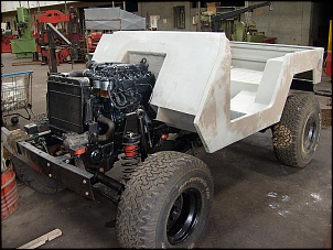

    Fiz os calços em PU com 6 cm cada um mas na hora de montar o carro tive de utilizar as borrachas originais e uma outra sobre o PU também, pois a tampa do motor raspava no capô.
    Cheguei a 10cm, não tenho nenhum problema em relação ao sanduíche que ficou...
    Anexo umas imagens para ilistrar,
    abraço,
    Fredão

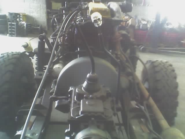

    Tenho no Engesão:
    PERKINS 4236
    CLARK 240V
    DANA 44 NA FRENTE
    FLUTUANTE
    DISCO NAS 4
    Abraço,

    Tô vendo que você está usando os coxins que acredito serem os originais, são iguais ao meu.
    Estou trocando eles, pois os considero muito duros. Estou pensando em subir a carroceria, colocar calços, e terei que modificar a barra do volante para a DH. Estou procurando borrachas mais macias ou PU para os coxins de carroceria.
