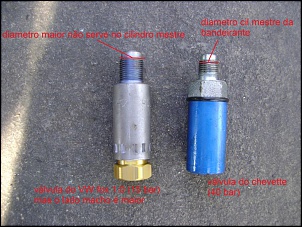

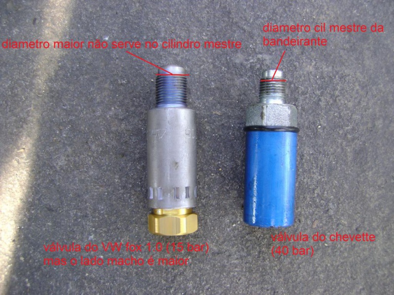

    Citação Postado originalmente por Sergioporto Ver Post
    Li o tópico desde o inicio e penei quando coloquei disco original da Toy na traseira tambem.Tomei muitos sustos ,hoje posso dizer que feio está bom sem arrastar a traseira primeiro ,Minha toy está com quatro válvulas de 0 bar nos freios traseiros ,em série.
    Amigo onde vc encontrou essa válvula zero bar?? é da ATE Freios?
    Pelo catálogo só tem duas 0/3:
    Camper: 5709
    Troller t4 tdi 2001: 6102
    Você ta usando essa da camper? o lado macho é do mesmo diâmetro do cilindro mestre da band?
    Comprei a do chevette de 40 bar pra testar, e agora comprei uma do fox 1.0 que é 15/3 como da band, mas o lado macho é maior e ai não entra no cilindro mestre da bandeirante. (conforme a foto)
    Penso que uma zero bar seria ideal pra mim, restringindo a saida pro freio traseiro a partir do zero. Mas tá dificil de encontrar!!!
    Outras valvulas parecidas:
    Gol 2.0 16v 95/Parati 2.0 16v 96: Com freio a disco na traseira> 15/3
    S10 4 cil 2.2 97> 15/3
    Fox 1.0 03> 15/3
    Envemo (código 5710): 15/3
    []`s

    Citação Postado originalmente por jipeirodesdepequeno Ver Post
    Camper: 5709
    Fox 1.0 03> 15/3
    []`s
    Como eu tinha relatado ,encontrei involucro da válvula dentro do porta luvas mas tá dificil ler as especificaçoes devido ao tempo rolando lá. Mas comentei errado ,é válvula de 15 bar .Está escrito que é da bandeirante acima de 97 ,deve ser da pickup com freio á disco na dianteira.Um pouco do código 205430...302 ATE .Fala tambem de um carro 16 v mas nao dá para ler nome .Sinto muito mas só posso ajudar até ai ,como comentei,coloquei quatro válvuas dessas e roscas sao compatíveis com cilindro e aquele divisor que vai encima do diferencial ,o que quer dizer que flexivel serve na rosca da válvula.
