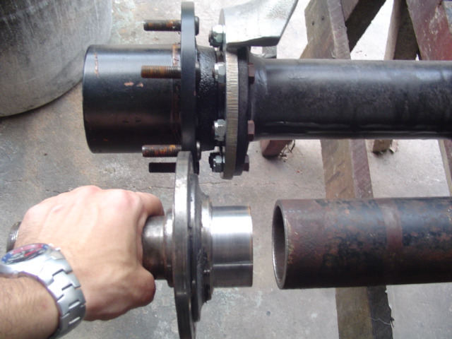

    "Outro ponto que me preocupou na montagem é que a flange(adaptador) que é montada entre a manga de eixo e o tubo, é fixada apenas pelos quatro parafuos que na montagem original fixam o espelho do freio e mantem o rolamento preso no seu rebaixo no tubo do eixo, ou seja, quase todo o esforço que antes era suportado pelo tubo no ponto de apoio do rolamento passa a ser suportado através desses parafusos, pois os rolamentos aplicam todo o esforço na manga de eixo."
    Leoni, se vc observar bem a peça que vc se refere tem um "ressalto" que é encaixada no tubo do diferencial e que por sua vez tem um rebaixo do lado oposto para encaixar a manga de eixo.Dessa forma os parafusos da flange nem os da manga tem função de suporte e sim de fixação dos elementos.Pelo menos foi assim a que veio no kit Enfer que montei no coração Valente.

    prisioneiros do flutuante
    Algumas fotos para "clarear" o acontecido.
    Miniaturas de Anexos Miniaturas de Anexos -flutuante-1.jpg   -flutuante-quebrado.jpg

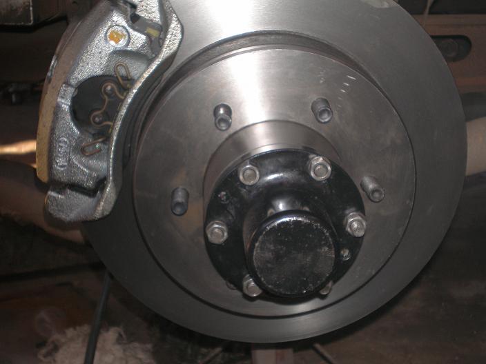

    Leoni,
    To te devendo a resposta sobre o disco de freio da Band na dianteira do engesa...
    Como eu não tinha certeza sobre a montagem preferí conferir primeiro ok?
    Amanhã tiro umas fotos, sem falta.
    Citação Postado originalmente por A Leoni Ver Post
    Dr. Guilherme, bom dia.
    Tenho acompanhado a "SAGA" desde o início pois estou reformando o meu Engesa e também estou instalando o flutuante (kit Enfer). Desde que iniciei a montagem (estou fazendo em "prestações" pois moro em Curitiba e meu Engesa está em São Paulo...) achei a fixação do cubo na ponta de eixo fraca, pois no meu Willys cansei de ter problemas com a roda livre se soltando, e olha que lá são parafusos de 3/8". Na minha montagem, ao invés de prisioneiros (estojos) utilizei parafusos allen classe 12.9 com loctite, só que ainda vai demorar para poder testar o resultado, alem de que a minha mecânica é 14b com caixa e transferência Toyota, ou seja, menos potência.
    Outro ponto que me preocupou na montagem é que a flange(adaptador) que é montada entre a manga de eixo e o tubo, é fixada apenas pelos quatro parafuos que na montagem original fixam o espelho do freio e mantem o rolamento preso no seu rebaixo no tubo do eixo, ou seja, quase todo o esforço que antes era suportado pelo tubo no ponto de apoio do rolamento passa a ser suportado através desses parafusos, pois os rolamentos aplicam todo o esforço na manga de eixo. Estou pensando em soldar essa flange na ponta do tubo do eixo por segurança.... (não sei se foi possível entender....)
    Outra dúvida, que questionei em outro tópico e não obtive resposta é se na montagem do freio de Band na dianteira do seu Engesa o disco foi montado conforme o original pela parte de dentro do cubo ou como na Band por fora do cubo? Tenho uma roda com um offset muito ruim e não tenho espaço para colocar por fora e me parece que para colocar pelo lado original é necessário cortar e soldar o suporte da pinça no munhão...(soldar munhão...)
    Um abraço e "No fim tudo tem que dar certo..."

    Alfredo,
    O kit é fabricado pela ENFER mas usamos o kit parcial onde vieram os semi eixos e a flange /suporte para a pinça de freio.O cubo, pinças e disco são da Band.
    O problema não está no kit e sim na qualidade dos prisioneiros e dos pinos.O kit que recebemos é, aparentemente, de boa qualidade, bem usinado, bem acabado e na montagem não tive nenhum problema.
    Eu não arriscaria montar novamente com esses pinos e prisioneiros.O vendedor do Kit nos disse que quebrou pq folgou e eu pergunto, Folgou pq se foram montados com trava química e arruelas de pressão???Por falta de aperto é que não foi...

    LEONI
    Como o ROGER falou , reforço a afirmativa dele , de que no KIT da ENFER comprado na ROTA , o FLANGE de fixação da manga de eixo no tubo do diferencial , TEM UM RESSALTO com a mesma medida do rolamento que existia , e encaixa no lugar do mesmo , ou seja ele , o rolamento é retirado e entra no lugar dele o ressalto da flange , com ísto , todo peso do carro é apoiado na extremidade do tubo neste encaixe da flange e não nos 4 parafusos que a fixam , como o ROGER explicou .
    E por falar na ROTA , hoje o ÍGOR leu este tópico e me ligou dizendo que esta acontecendo lá tb e que a solução que o pessoal de lá esta fazendo é colocar parafusos hallen no lugar dos prisioneiros e usar loctite .
    O ÍGOR foi muito atencioso como sempre , mostrou interesse pelo que vende , E REALMENTE COMO O ROGER RELATOU , " ESTE PROBLEMA NÃO É PROVOCADO POR DEFICIENCIA DO KIT DA ENFER " , e sim por subdimensionamento dos prisioneiros e dos pinos guia para o fim que foi destinado que não é de uso original das TOY BAND e sim EM NOSSAS MONTRUOSAS MÁQUINAS QUE CONSTRUIMOS .
    E por fim a pergunta que que não respondi , o ROGER IRÁ TE RESPONDER COM CERTEZA , mas eu tenho quase certeza que na frente o disco foi colocado por tras do cubo .
