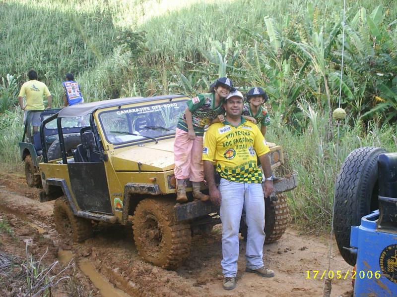

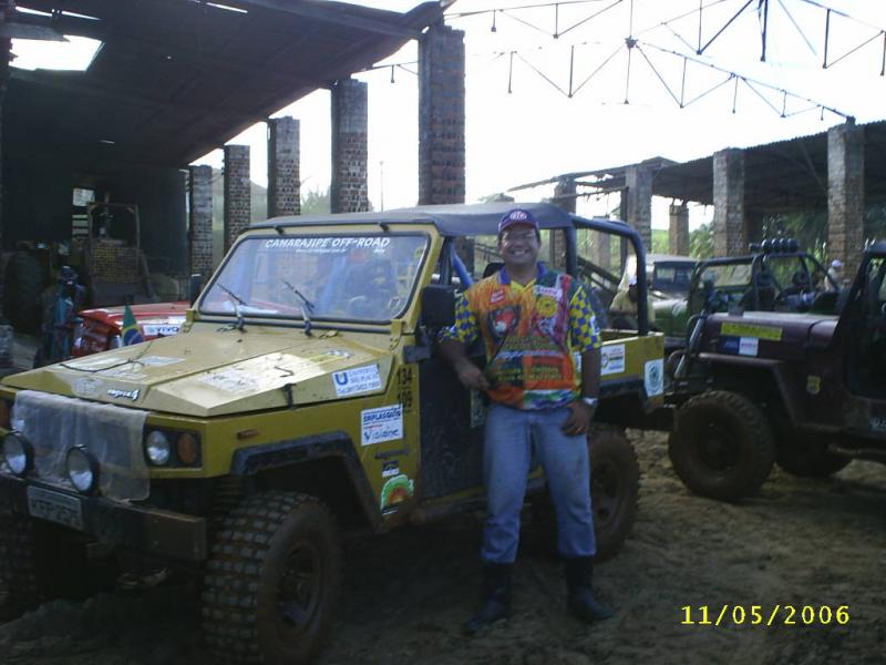

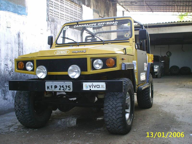

    kim estou postando as fotos do meu ex engesa que vendi em 2006 que comprei da funasa aqui em PE depois do engesa já tive um jeep 72 e vitara metal 95 hoje estou 4x2 mais com um engesa f1 ne mira.
