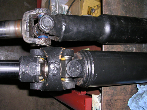

    Bem, sobre a junta CV, está sendo discutido no tópico do Jipão, do Folgado.
    Alguns chamam de cruzeta dupla, junta CV é o conhecido por todos.
    É um recurso muito usado, inclusive em munhões de tratores traçados de grande porte.
    Creio que se trata de uma solução prática e funcional para seu problema, pois diminuirá consideravelmente o ângulo que cada cruzeta trabalhará.
    Segue foto.
    Kim.
