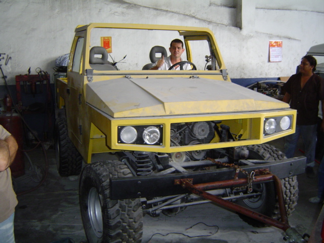

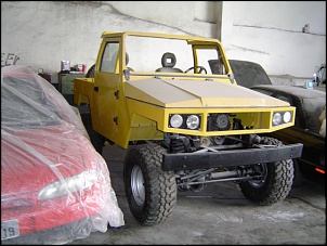

    O primeiro no coração é o engesa, carinhosamente apelidado de LEGO.
    Adquiri chassi, carroceria, eixos e suspensão em 2002, logo chegou a mecânica diesel de hilux 2.8 aspirada (motor, câmbio e transferência) e comecei a montar a encrenca...primeiro suspensão, motor.....atualmente ele está na seguinte configuração:
    Engesa Fase II
    Motor, câmbio e transferência Hilux 2.8
    Pneus 33" BF Baja
    Eixos de rural relação 9/44 - cinco furos
    Freio dianteiro - disco duplo ventilado de F1000 com pinças de S10
    Freio traseiro - disco com pinças de Kadett
    Hidrovácuo e cilindro mestre de toyota bandeirantes
    Estou meio sem grana, por isso o engesa está estacionado pagando IPTU...mas logo logo retomo e termino de montá-lo. Falta pouco!

    Dia ai... O que está faltando para o Lego rodar?
    Tá faltando Dinheiro!!!!!
    Bricadeiras à parte falta:
    Montar a embreagem hidráulica;
    Escolher e instalar o radiador;
    Tubulação dos freios;
    Cardãs;
    Painel;
    Instalação Elétrica;
    Capota;
    Tapeçaria.
    Depois ainda vem:
    Turbinar e intercolar;
    Guincho;
    Perfumarias e afins.

    Num entendi essa porta do Engesa!!
    Ele tinha capota de fibra antes? Só sobraram as portas?
    Parabéns pelas viaturas!! 8)
    Esse Engesa qdo finalizado tb vai ficar o bixu!!
