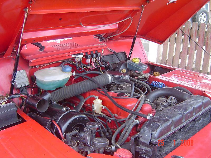

    Guilherme e Edu,
    Eu tenho uma foto do F2, espero que ajude.
    Miniaturas de Anexos Miniaturas de Anexos Mudar Limpador Parabrisa F1 para parte de Baixo-dsc05047.jpg

    Citação Postado originalmente por Hugo4x4 Ver Post
    Guilherme e Edu,
    GRANDE AMIGO E CUNHADO HUGO 4X4
    O problema do F-2 , é que o limpador de parabrisa já é em baixo de fábrica e do F-1 é em cima , e no caso do F-2 , é que o sistema de funcionamento interno É ONDE ESTA O PROBLEMA , POIS FOI MUITÍSSIMO MAL PROJETADO e tem um funcionamento muito ruim , vive dando problema .
    A foto externa como a que vc mostrou , é muito boa a impressão , maas o funcionamento UAL é uma MER* .
    Esta é a razão da angustia do EDUARDO VELO .
    ABRAÇÃO

    Hugo , vc conhece o dono desse Engesa da foto ??
    Como o braço que vai pro motor ( e o motor ) que fica acima da bateria não aparece ele criou algo novo seria interessante ver como está montado esse limpador , da impressão que o motor é central dentro da churrasqueria e dividi pros 2 lados como nos fuscas ... ele tb tirou a chapa central abaixo da churrasqueira e adaptou uma chapa presa com parafuso , talves seja fácil pra manutenção ...
    Desculpa falar sobre a ligação feita , ta muito bonita , mas canso de ver CJ com montagem semelhante ( Relés expostos ) dar muitos problemas ... no meu tem 2 cxs de fusiveis e 8 relés , td dentro do painel . É só um alerta , pode ser feito uma proteção e deixar do jeito que está ...
    abs ...
