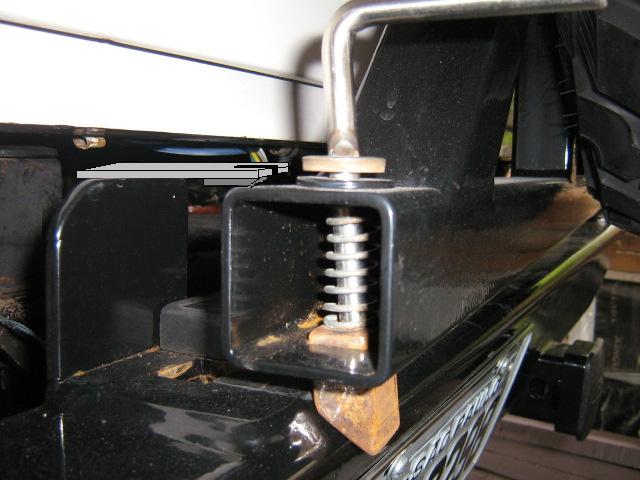

    Um aperfeiçoamento é travar em cima também, para evitar abertura acidental (por trepidação) e diminuir o esforço do pivô do movimento.
    A chaveta/fechadura para mim parece que ficou um pouco curta, pela marca de ferrugem que ali, parece que entra só 5 mm (por causa da altura da borracha), que parece pouco pelo peso e alavanca que tem nesse sistema. Apesar que o tubo quadrado + o triangulo do suporte oferecem uma resistência generosa..).
    É apenas o que está faltando, mais segurança ainda do que já tem.
    Vejam figura abaixo.
    A parte cinza escuro é uma barra chata soldada no suporte. Eu alonguei o suporte nesta foto.
    A parte cinza é borracha, evitar trepidação.
    4X4 Brasil Razão: altura da borracha

    Você saberia de quantos mm de espessura são os tubos utilizados nesse suporte? Achei o melhor e mais prático até agora.
    pela foto, parecem 3 a 4 mm, tubo parece ser 60 x 60 ou 70 x 70 mm.

    tem muita pressão !! não abre facil não!!!
    Citação Postado originalmente por haundrich Ver Post
    Gostei desse suporte.
    é ruim abrir sozinho ou com alguma trepidação..tem muita pressao não abre fácil não se deixa-se só trava sem mola já não abriria imagina com essa mola fazendo pressão? não tem jogo o suporte ..ele já encosta com pressão em cima da borracha então só um trava já bastaria por precaução foi colocado trava com mola...não mexe por nada..garanto..

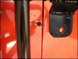

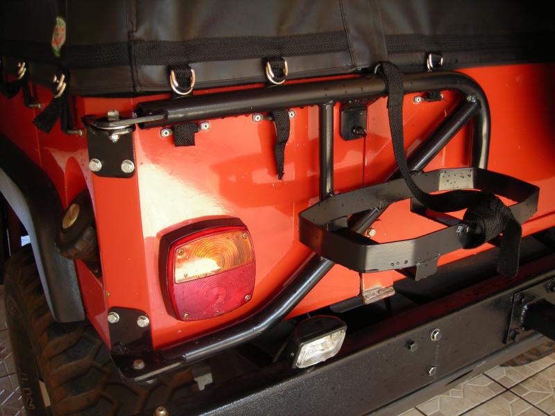

    Eu criei coragem e fiz o suporte que havia falado, copiando o suporte do estepe para o galao.
    segue a imagem abaixo.
    abracos

  • #46
    fotos do suporte
    Opa.... ae pessoal, segue mais fotos do suporte do EnZeza...
    ficou bem legal viu, mas ainda quero modificar o CESTO aonde fica o galao, quero colocar daquele esquema do modelo militar... fica mehor..
    o meu ae, o galao fica muit osolto, gostei nao.
