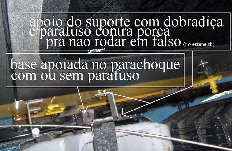

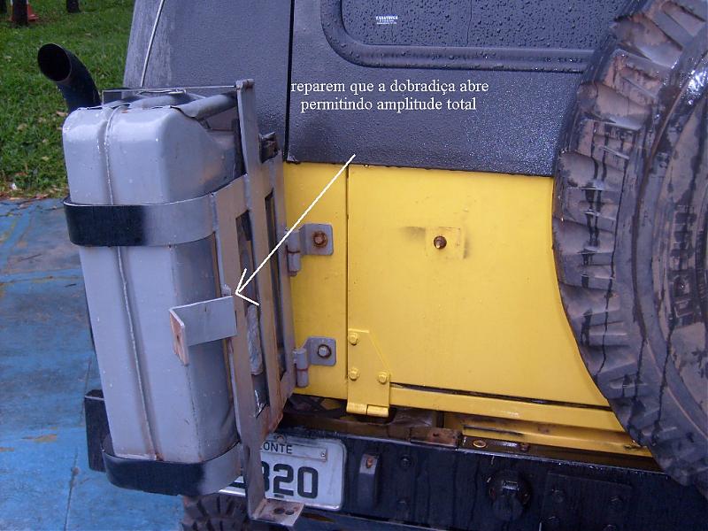

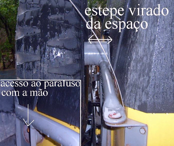

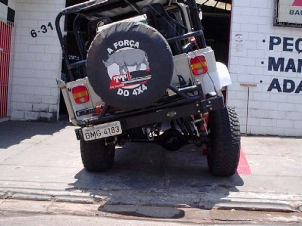

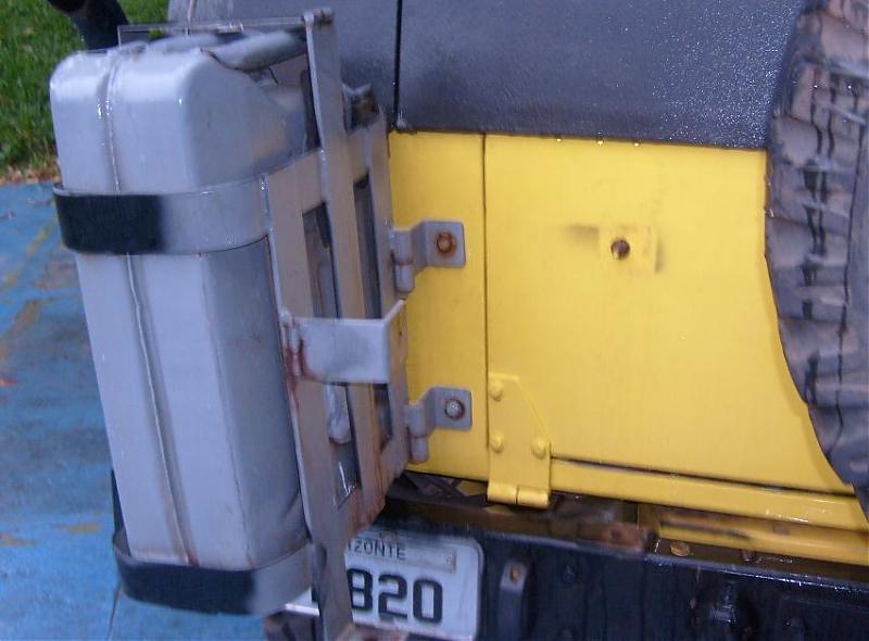

    bom, o comixão de poder ajudar é tanto que fui de moto na chuva pra fotografar, então está ae a saida.

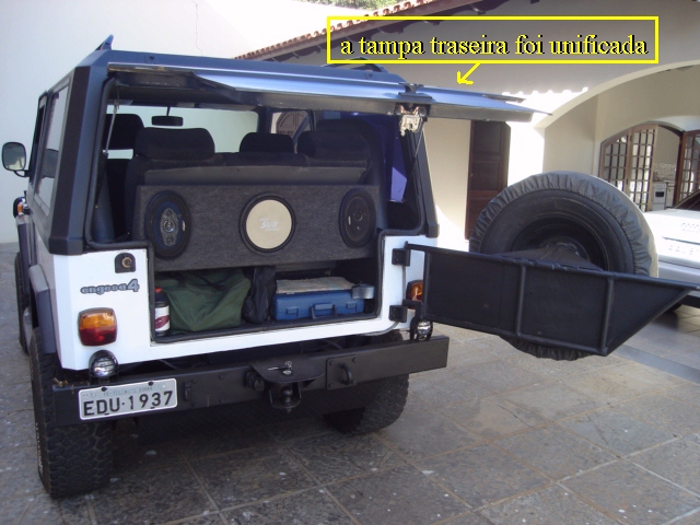

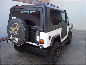

    outra saida é o que esse cara fez, ele colocou a tampa de baixo com a de cima numa só(em fibra de vidro).eu nao gostei, mas é uma saida.ae a galoneira entraria soldada no suporte e o estepe mais pra direita.
    no meu caso, eu queria abrir a tampa traseira superior(da capota)pra andar com ela aberta quando faz muito calor e meus filhos vao la atras.deu certo, em 5 minutos eu faço a operação sem ter trabalho demais.
    boa sorte.

    o meu nao racha e so anda cheio.são 4 ponto de apoio.faz reforço de arruela de chapa do lado de dentro e corre pro abraço.

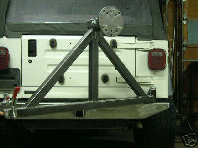

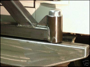

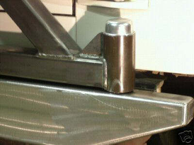

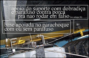

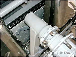

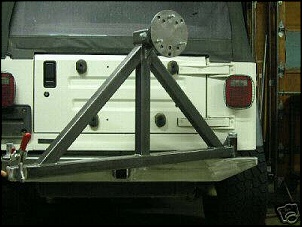

    Mas como terei que fazer o suporte preso ao pára-choque, pensei em algo tipo esse Wrangler gringo (crédito das fotos: Elmer):
    Miniaturas de Anexos Miniaturas de Anexos -suporte-estepe-1.jpg   -suporte-estepe-base.jpg   -suporte-estepe-trava.jpg

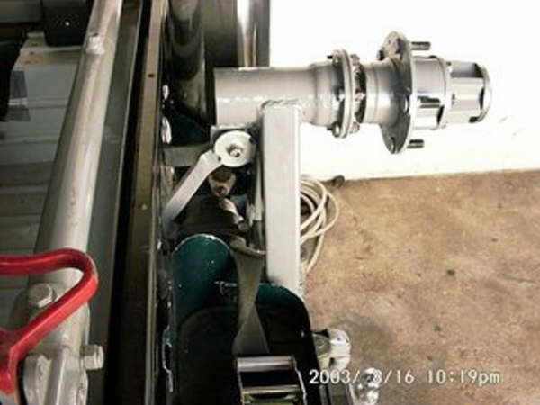

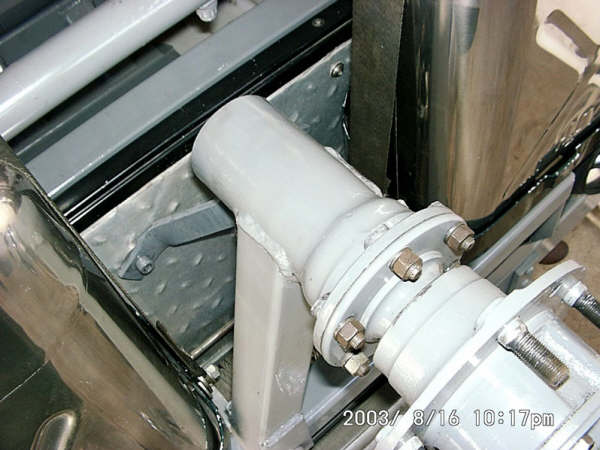

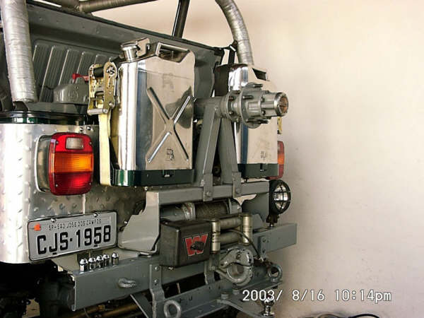

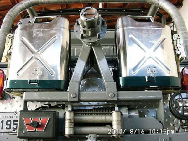

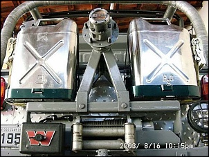

    Suporte do super jeep do Mestre Leopoldo (crédito da fotos: Elmer):
    Miniaturas de Anexos Miniaturas de Anexos -suporte-estepe-leo-2.jpg   -suporte-estepe-leo-3.jpg   -suporte-estepe-leo-4.jpg   -suporte-estepe-leo.jpg

    Mais um parecido:

    Esse estilo é o que mais se vê por aí a fora, Caveso. Acho que é por aí mesmo a solução. Tem até para Samurai (site da Calmini) O lance é aproveitar que vai fazer e já planejar para toda a tralha que puder ser pendurada. Além do estepe e do galão, prever um hi-lift, mesmo que você não tenha.
    Gustavo.

    Vou tentar uma estrutura parecida.
    A trava é que tá pegando.

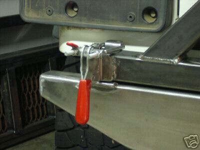

    Como fazer uma trava segura, robusta, que não fique com folga (barulho) e ao mesmo tempo fácil de abrir?

    Trava
    Me parece uma boa idéia essa da foto, que no fundo é uma trava igual de parabrisa de CJ.

    O suporte do Wrangler é uma boa idéia, só que com pneus de 33" temos de pensar em um ponto de ancoragem na parte superior, não é?

    Citação Postado originalmente por Cilon Carlos Heck Ver Post
    Se o pino e a trava forem robustos o bastante, creio que não havaerá necessidade.
