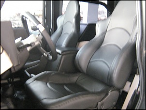

    zguilherme, eu tb gostei muito dos bancos dianteiros do Fox, anatomicos, com regulagem de altura, couro, etc, tanto q pensei até em mudar a cor do traseiro para preto e cinza, mas, o problema é a altura do banco, acho q vc vai ficar raspando as pernas no volante qdo entrar ou sair da viatura. Então p/ meu F-I, optei pelos do vectra, alguns centimetros mais baixo q o do fox, tb em couro com regulagem de altura e lombar. Se aumento um pouco a altura dele, já começa a pegar as pernas qdo entra e sai da viatura.

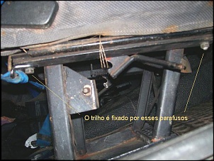

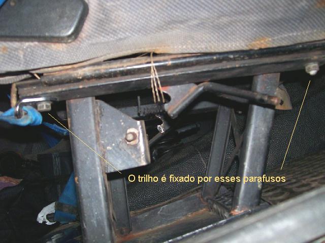

    Pode colocar que dá ... o meu tem do santana que é alto tb e está colocado com os pantógrafos originais ... tenho 2 bancos originais diant. que servem pra colocar atras e já estão num suporte de cantoneira na medida , se tiver alguém interessado manda MP ...

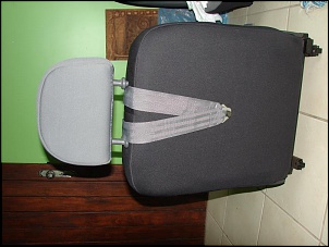

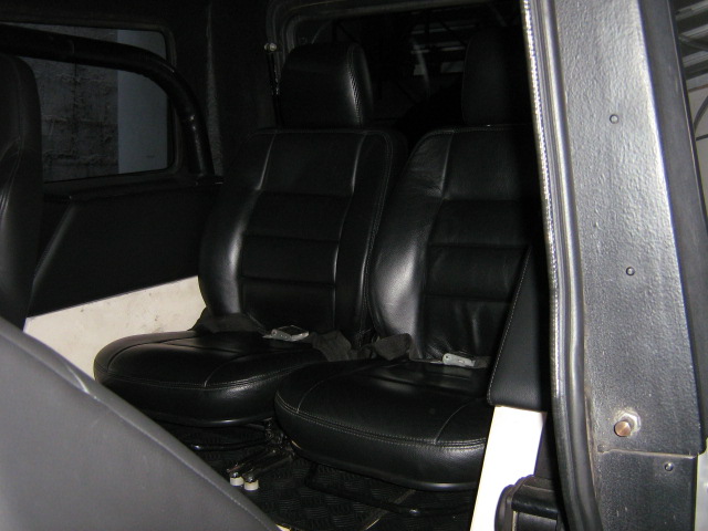

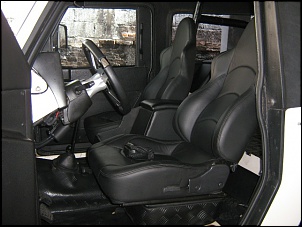

    Fotos bancos para engesa dianteiro e traseiro
    ai vão algumas fotos!!!
    Miniaturas de Anexos Miniaturas de Anexos bancos p/ engesa-bancos-envesa-024.jpg   bancos p/ engesa-bancos-envesa-025.jpg   bancos p/ engesa-natal-ano-novo-047.jpg   bancos p/ engesa-natal-ano-novo-061.jpg

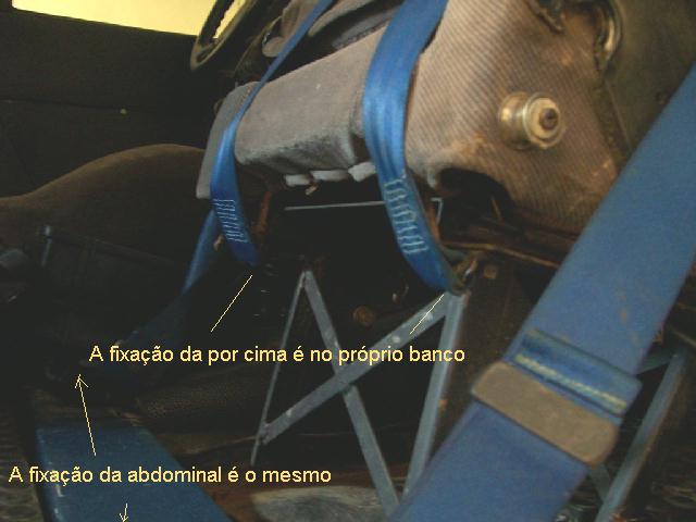

    Segue algumas fotos da instalação do banco e do cinto 4 ptos ... a fixação do banco é bem simples , são 4 parafusos pra prender o trilho no pantógrafo ... e o cinto 4 ptos optei por prender o peitoral no próprio banco ...
    Miniaturas de Anexos Miniaturas de Anexos bancos p/ engesa-banco001.jpg   bancos p/ engesa-banco005.jpg

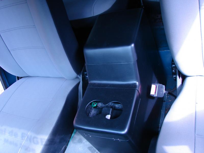

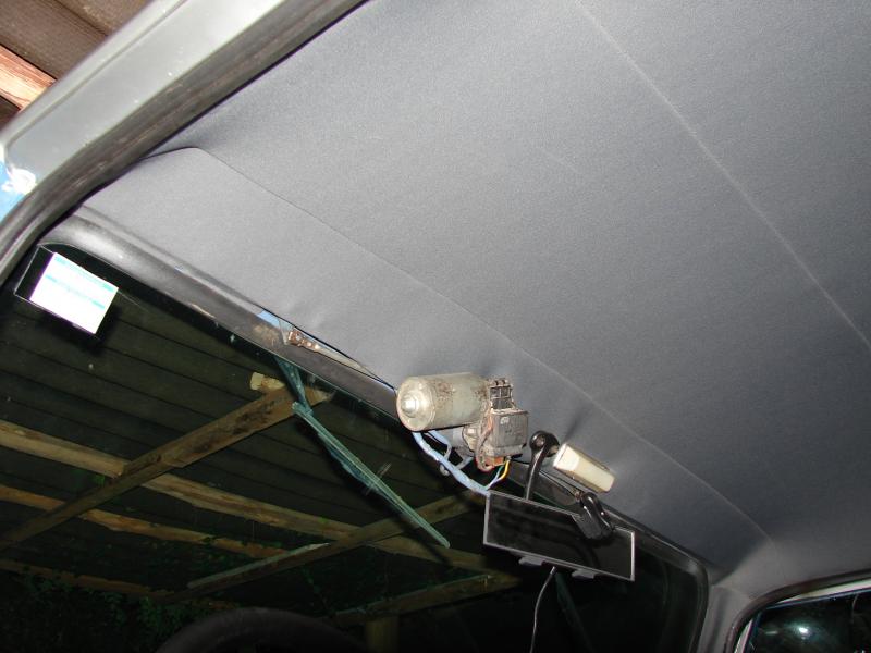

    Sobral, como ví que está incrementando sua viatura, segue fotos do porta-treco e console de teto do Diniz (ver classificados). Comprei o neoprene em uma loja que trabalha com artigos de capotaria aqui no Rio. O produto é, como os proprietários, "ching-ling", mas de ótima qualidade e preço inferior ao nacional, vendido em placas de 3,0mm, que não recordo o tamanho, em dupla-face. O capoteiro aproveitou e forrou o teto também, com um sistema de "varetas", encaixadas em pequenos tubos, presos a capota, similar ao fusca. Dei um toque a mais, aplicando um bordado personalizado. O neoprene tem a vantagem de ser mais resistente a rasgos, de ser isolante térmico e ser de fácil limpeza.
    []'s Carlos Siqueira
    Miniaturas de Anexos Miniaturas de Anexos bancos p/ engesa-imagem-079.jpg   bancos p/ engesa-imagem-080.jpg   bancos p/ engesa-dsc01565.jpg   bancos p/ engesa-outubro-2008-057.jpg   bancos p/ engesa-outubro-2008-058.jpg
