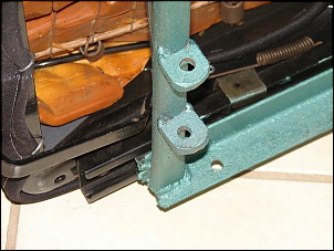

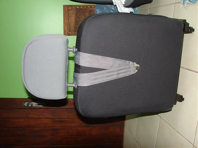

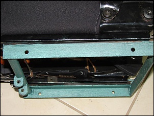

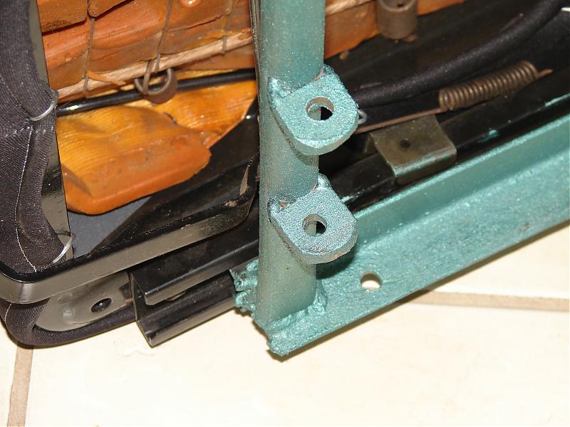

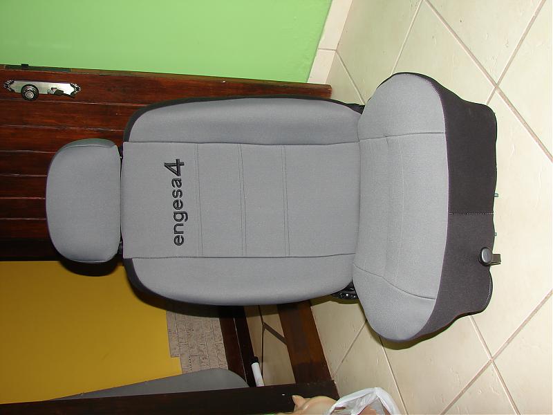

    Galera, não foi fácil "copiar" o sistema basculante do F2, como o Saldanha mencionou aí pra cima. A caixa de ferramentas foi removida e, o "torpedo" da caixa de marchas, limita o espaço entre os bancos/freio de mão/portas. Os parafusos rebaixados, parecidos com os dos cintos de segurança, simplismente não existem nas lojas especializadas aqui do Rio, tive que pagar caro a um torneiro para fazê-los. Os bancos utilizados foram: dianteiros articulados => APOLO/VERONA, removendo a regulagem de altura; traseiros => DOBLO pequenos(+baixos). Todos forrados com NEOPRENE, com direito a logo ENGESA4. Ainda não foram montados, pois continuo a saga da adaptação do "PERKINHO", assim que puder, posto fotos. Xará Veggi(CAVESO), o Flávio da UNIVERSAL, tem muitos destes bancos originais, já te falei antes!! Conversarei com ele sobre o assunto e te digo o que rolou.

    Xará Veggi, acho que como um bom "minerim", você está comendo queijo com muita casca, já te passei em outro tópico o contato do Alexandre(China) da loja Oriente(21-33902828/33901233) em Madureira e que dependendo do tamanho dos bancos gastaria de 2 a 3 placas de 3 mm.
    Quanto aos supotes, não consegui falar ainda com o Flávio, estou enviando fotos só dos bancos, que não estão ainda no carro. Quando estiver na oficina tirarei outras da base.
