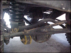

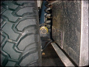

    fala galera, gostaria muito de tirar uma dúvida:
    barra panhards e barra estabilizadora, qual a diferença entre as duas?
    outra coisa, pelo que eu saiba todo engesa tem barra estabilizadora tanto na dianteira quanto na trazeira senão os diferencias não ficariam embaixo do bichão por nada. em uma curva principalmente eles sairiam pros lados. caso eu esteja errado me expliquem. segue duas fotos (uma da trazeira e uma da dianteira) do que eu conheço por barra estabilizadora do meu engesão, valeu

    Não, Todo Engesa, como muitos jipes, tem barra Panhard. É ela que evita que o eixo saia de lado numa curva. Ela prende uma ponta do eixo, de um lado, à outro ponto do chassi, do outro lado. è a barra que você viu, e descreveu. Muita gente se refere à ela, erradamente, de barra estabilizadora. Barra estabilizadora, tem um formato de U bem largo. As pontas do U vaõ presas nas pontas da mangas de eixo, e o corpo do U, vai preso na carroceria. Ela serve para reduzir (não chega a evitar) a rolagem da carroceria. É aplicável tanto em suspensões independentes (bastante eficiente), como em suspensão de eixo rígido. Se você pesquisar aqui na site, vai achar um sistema bastante interessant, Watt, que elimina as barras Panhard (acho que foi o Giovanni que postou as fotos, e adaptou no Jeep dele).
    Muito bem feito, vale a pena ver.
