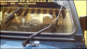

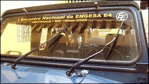

    Franzlana tb tive problemas com o meu , mas ta funcionando bem a um bom tempo depois que fiz umas reformas ...
    No meu os braços são originais , tem uma mola que qdo o capo ta aberto , mesmo que ligar acidentalmente o limpador , a mola é acionada e não deixa danificar nada ...
    Qto a abertura excessiva coloquei um limitador em 2002 e funciona perfeitamente ... antes qdo andava na estrada o vento levava o limpador até a borracha do vidro e não voltava ...
    uso braços do limpador do Palio 98 lado esq. torci o do lado do motorista pra ficar com o curso melhor ...
    abs ...

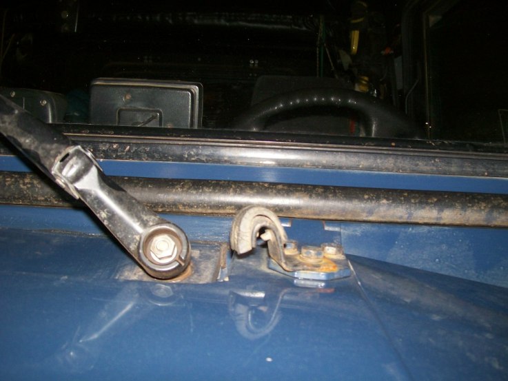

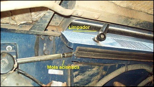

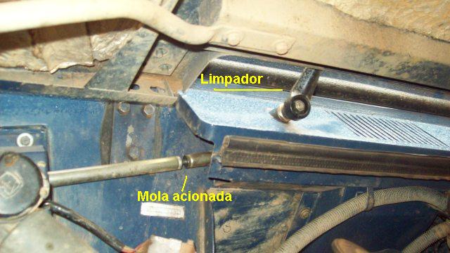

    Aqui vão algumas fotos da adaptação tecnica (Gambi) que fiz no limpador de parabrisa da Jabiraca ...
    Serve pelo menos como idéia pra alguma melhoria ...
    Pra quem tem Fase 2 ou 3 o esquema do Dr Guilherme não serve pq nessas fases existe a caixa de ar que fica entre o painel e corta fogo que acaba dificultando a adaptação de um limpador com comando interno , já vi um fase 2 com comando central externo , com braços de articulação do mesmo tamanho partindo de um motor com came , instalado bem no centro e só com a parte da cima da churrasqueira ... parecia ser de fusca ...
    as 2 ultimas fotos são da mola do braço de articulação original , parada e acionada qdo o capo está aberto ...
    abs ...
    Miniaturas de Anexos Miniaturas de Anexos -limparado.jpg   -limpaberto.jpg   -limpelimt1.jpg   -limpmolafe.jpg   -limpmolaa.jpg
