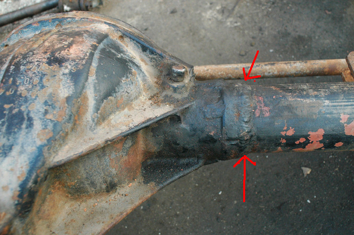

    Verifiquei, no eixo dianteiro, uma solda suspeita junto ao diferencial...
    será que é uma adaptação?
    abcs

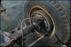

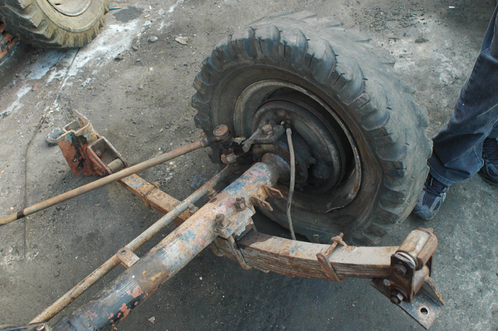

    Mais fotos do Kit para quem entende avaliar...
    seguem fotos da cx de transferência, kit, mangas de eixo e molas
    qualquer orientação pro marinheiro de primeira viagem aqui , será proveitosa!!!!
    obrigado
    Miniaturas de Anexos Miniaturas de Anexos -kit-4x4.jpg   -caixa-transferencia-engesa.jpg   -manga-eixo-engesa.jpg   -feiche-de-molas.jpg

    Quanto a solda, foi quebra mesmo, o serto seria comprar outro eixo, somente o eixo e passar as peças desse para ele, pois a carcaça desse parece estar condenada.

    Acho que as soldas foram para inverter a bola para a esquerda , pois essa transferencia sai a tração dianteira do lado do motorista.

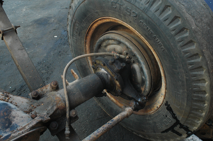

    Prezado João, agradeço por sua ajuda...
    as rodas tem 6 furos... vou desmontar o tambor e verificar quantos parafusos são por dentro.
    Segue uma foto do aro com a roda livre.
    Acho que vc matou a charada quanto a solda, mas vou verificar...

    Kim, igualmente obrigado!!!!! vou verificar quanto a possibilidade da solda ter sido para inverter a tração...

    O cubo de seu eixo são seis parafusos, sendo da linha GM, porém, o eixo parece ser da linha Willys, que originalmente são cinco parafusos.
    Digo que parece ser linha Willys pelo munhão e bola do Dana, pois se fosse toyta, a bola seria diferente.
    Portanto, os Kits que estão a vensa são cinco parafusos de roda, pelo motivo supra citado, então tera que levá-lo a um torneiro-mecânico para que o mesmo faça os seis buracos dos parafusos de roda, encaixando sem problemas.

    Quanto a solda, não havia pensado na possibilidade de inversão do lado da bola, o que recomendaria fazer, é usinar a solda para ficar mis bonito, fazer um trabalho de acabamento mesmo.
