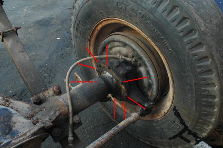

    Kim, vc se refere a estes parafusos "internos" destacados na foto?
    sendo eles, no meu caso são 8.

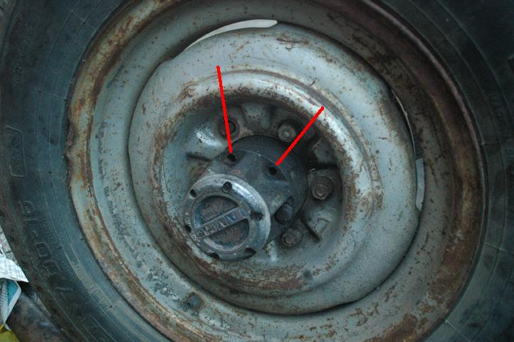

    parece que estão faltando parafusos que fixam a roda livre...

    Os parafusos "internos" que especifica na primeira foto, são somente do guarda pó do retentor do munhão.
    Os parafusos que "internos" que estou citando, são os que seguram a manga de eixo, onde segura os rolamentos de roda, e espelho do freio, agora no seu caso, segurará os suportes das pinças.

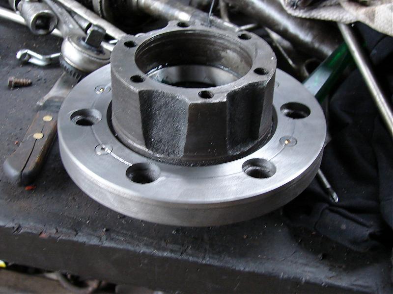

    Quanto ao Kit, terá que realinhar os parafusos de roda no disco, realinhando para seis, como na segunda foto.

    Tranquilo Kim... vou desmontar o tambor e fazer uma foto...

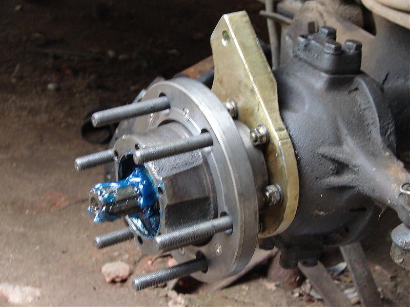

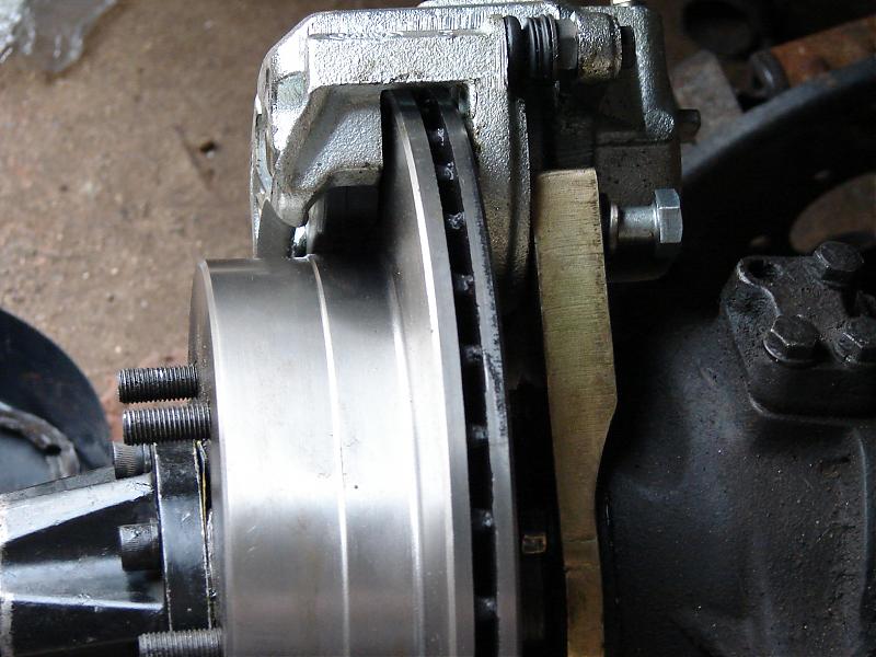

    Caros Kim e josiel, fiz esta adaptação em meu F1, que veio com eixo da rural(willis) a tambor, com o kit da SBD(Mauro) para discos ventilados e pinças da TOYOTA. Durante a montagem verifiquei, junto com o mecânico, torneiro e o Mauro, que as dimensões dos cubos de roda não eram originais, causando interferência na montagem. A solução encontrada foi fazer um "enchimento" com a parte interna de discos de TOYOTA usados e corrigirmos a centragem do cubo que apresentava grande oscilação no torno. Durante a montagem, verificamos que os discos oscilavam bastante entre as pinças. Usinamos novamente, agora com o auxílio de um relógio comparador, para garantirmos a centragem da superfície de contato entre cubo e disco. Ocorre que mesmo assim, na faixa entre 50 e 60 km/h, quando a aceleração se faz lentamente, a direção apresenta "chime". Conversando com o Afonso da TT4, este disse já ter visto ocorrer isto neste tipo de adaptação, devido a conversão da furação de 5 para 6 furos, não ter sido efetuada em fresa com o auxílio de um disco divisor, causando um desbalanceamendo por parte dos estojos, durante o aperto das porcas. No meu caso, não cogitavamos que os cubos fossem willis e sim originais GM, e continuo na dúvida quanto a isto. Estou enviando fotos da adaptação para conclusões e esperando estar ajudando. Abraços, Carlos Siqueira.

    Faltou a foto da montagem completa.
