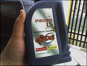

    Utilizo o Ipirgerol LS SAE 85W140, era o recomendado na epoca das F-1000 e o que a troller recomenda hoje. Nao é muito mais caro não e acha em qualquer posto Ipiranga ou casa de lubrificantes.
    []'s qualquer dúvida estamos ai
