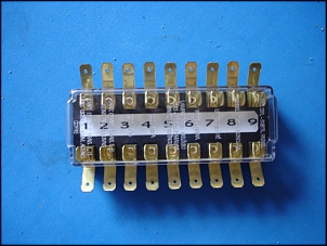

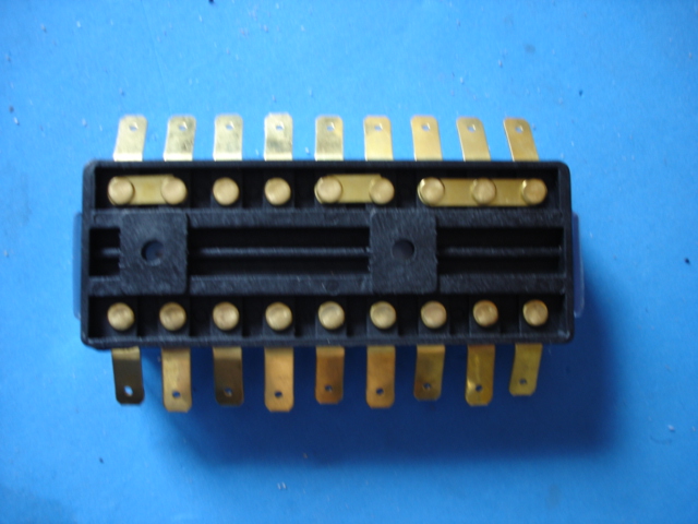

    Comprei semana passada a caixa de fusiveis do OPALA / CARAVAN , na ICEA aqui de S.Paulo. R$20,00 pra 9 fusiveis de vidro.
    Algum problema c/ fusivel de vidro ???
    Obs. A etiqueta interna c/ os Nº é de "fabricação" propria....

    Miniaturas de Anexos Miniaturas de Anexos -porta-fusivel-modelo-opala-1-.jpg   -porta-fusivel-modelo-opala-2-.jpg

    valmor,
    Se vc observar bem na sua caixa, existem vários barramentos, que são alimentados por um condutor e daí pro circuito final, através do fusível. Então não é um cabo só...
    Um cabo deve sair da bateria direto prum barramento e então alimentar os componentes que devem ficar sempre ligados (como luz de freio e pisca-alerta, por exemplo), independentes da posição do contato, e alimentar também o contato, por um fusível. Este cabo deve ser de no mínimo 10 mm, mas, dependendo dos equipamentos que vc tenha a bitola pode ir a 16 ou até 25!!! (Animal!!!!)
    Outro cabo sai da bateria e alimenta os relés de farol alto, e daí para um outro barramento com 2 saídas, onde se tem um para cada farol alto. Mínimo de 4 mm para o alimentador, 2,5 para os faróis.
    Idem para os faróis baixos e lanterna traseira, só que pelo mesmo alimentador do relé de farol alto. Na verdade, no meu carro eu uso um só alimentador de 16 mm² para todos os faróis, entrando em todos os relés e depois saindo um pra cada barramento duplo, tendo cada par de faróis de milha o seu fusível e cada farol alto seu fusível também.
    Ficou confuso, ou dá pra entender?
