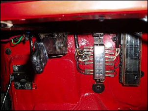

    Quem nunca se incomodou de ter que olhar embaixo do painel, chovendo, para trocar aqueles malditos fusiveis " tão facilmente identificáveis ", no escuro, ainda por cima?
    Quando eu fizer um novo chicote elétrico, vou querer instalar uma nova caixa de fusíveis blindada, mas em outro local de fácil acesso, como nos automóveis, onde a caixa de fusíveis e relés fica no capô...
    Eu vi uma caixa razoável, utilizada na Ford Pampa, com relativa blindagem.
    Antes de eu executar isso, alguém já utiliza esse sistema de caixa de fusíveis e relés no cofre do motor do engesa? e que poderia nos passar experiências?

    Flavio , tem iluminação embaixo do painel do meu , facilita muito a troca de fusíveis ...

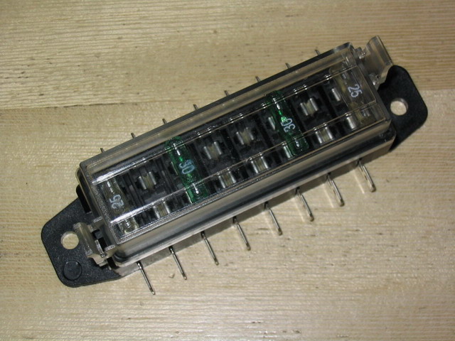

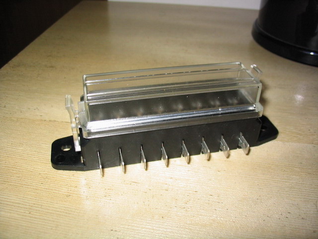

    Estou refazendo toda a elétrica do CJ do zero, sem comprar chicotes prontos.
    A caixa de fusível que estou usando é semi-blindada, tem um o-ring pra vedacão. A parte dos conectores, como você pode ver nas fotos, não é 100% blindada, mas já é o suficiente.
    A caixinha é muito bem acabada e vai dar um visual bem "profissional" a instalação elétrica.
    Tem de 4, 8 ou 12 fusíveis - Eu estou usando 3 de 4 e uma de 8, que é a das fotos.
    Comprei na ICEA, na Duque de Caxias praticamente esquina com a a São João, no centro de Sampa. É lá perto da jipebrás, gibrasil, etc...

    Flávio,
    Valeus Daniel
    Obrigado pelas fotos e pela dica. Gostei desta caixa. Pelo visto, ela suporta bem aquela lavagem de posto...
    Quantos aos conectores, acho que não vai ser problema. Até porque deve ser essa a solução que o fabricante encontrou com vantagens (com relação a caixa de fusíveis da ford pampa), para o problema de impermeabilizar o feixe de cabos.

    Se vc estiver falando dessa caixa de fusíveis que colocaram a foto ela é genérica e, até hoje, só encontrei a venda na ICEA...
    O meu jeep usa essa caixa e ainda uma de relês...Foto anexa!!!
    Segue o link da fábrica: http://www.mta.it/
