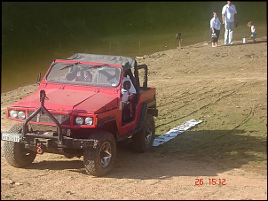

    Envesa
    Agora eu estou entendendo um fato.
    Na última tilha que participei, tinha um Engesa vermelho novinho, todo pelado, sem porta, capota, somente com os bancos dianteiros e santo antônio, e que o dono metia em todos os buracos e pertubava uma Land que estava na frente na trilha de todas as formas, tentando/ameaçando passa-la a todo custo e quando podia, deixava para depois.
    Motor diesel e uma disposição incrível.
    Deve ser um Envesa de tão novo que estava.

    Pela foto, realmente parece um ENVESA..... []`s

    CAVESO,
    pela grade acredito ser um ENVESA.....

    Caro Eliseu!
    Observando a foto, concordo com o amigo Caveso.
    se trata de um Engesa FI.
    Observe o bocal do tanque grande e do lado esquerdo, os limpadores de na parte superior do parabrisa, a curvatura da porta e o comprimento no entre-eixo.
    A grade do Envesa tem "um" farol auxiliar de fábrica (?), enquanto o Engesa não tem, como o da foto.
    Este da foto foi colocado calços na carroceria.
    Bem, essa são as minhas observações.
    Kim.

    Citação Postado originalmente por Rogério Barthy Ver Post
    Pela altura que está os calços, tem jeitão de envesa.
    Apesar que é normal dono de engesa alterar calços.
    Dá um manjo a altura que está entre a grade dianteira e o chassis. Tem até uma proteção extra para o radiador naquele ponto.
    Quanto a posição do bocal do tanque de combustível, não lembro para que lado saia os envesas, mas ficou no mesmo lado do F1 nessa foto.
    As sinaleiras também são do jeitão envesa.
    Gostei do protetor eixo dianteiro
    Engesa F2 - EE12: mwm2.8, 34 pols, 4 BD, E-Locker diant/tras, molas +2,5 pols, HS, guincho work 12000 lbs

    Na verdade é quase impossível saber se é um envesa fase I (já que a envesa comprou parte da massa falida, só não sei se chegaram a comprar carrocerias de fase I) ou um engesa fase I.
    Só mesmo se o dono se pronunciar por aqui...
