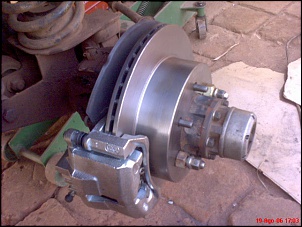

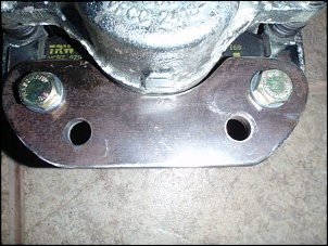

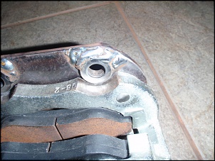

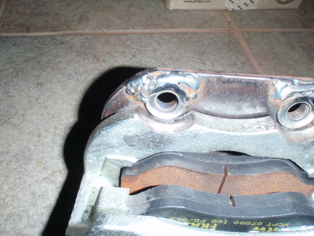

    Senhores,

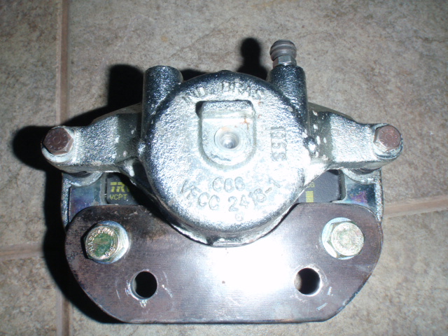

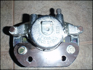

    Estou adaptando o freio da Toyota Band na dianteira do meu Engesa e na verdade não é tão fácil não. Em primeiro lugar, existem duas possibilidades de montagem do disco: por fora do cubo, como na Band ou por dentro como no Engesa. Montar por fora, só se estiverem usando rodas aro 16 e é necessário fazer um adaptador, que não é muito complicado, mas não é uma simples chapa e não é necessário esmirilhar(desbastar) nada.

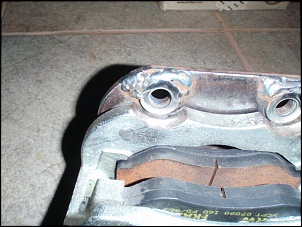

    Montar por dentro (olha lá o que vão pensar.....) que é o caso do meu Engesa pois uso rodas aro 15, exige um retrabalho nas pinças(dica do mestre Roger), pois elas interferem com a fixação nos munhões, a fabricação de uma chapa bastante simples (citada pelo Dr Guilherme) que irá fixada entre a pinça e o munhão(vide foto) e algum retrabalho no cubo/disco para permitir a montagem. Desta forma o disco fica por traz do cubo, fixado pelos prisioneiros de roda, que devem ser mais compridos (existem 2 tipos acho que da D20, um curto e um mais longo) e a pinça fica fixada atraves da chapa no munhão e, dependendo do tipo de roda e do offset, ainda pode ser necessário desbastar a superfície da pinça como citado pelo Dr. Guilherme.
    Quanto ao freio traseiro, eu estou montando o original dianteiro do Engesa, aproveitando que estou colocando o kit flutuante. O disco foi montado também na parte de traz do cubo do kit (cubo dianteiro de Band) e eu vou usar as pinças originais de Kombi fixadas por um suporte soldado direto no tubo do eixo. Esta parte ainda não está pronta, mas os discos já estão montados no cubo e os cubos no eixo. Falta só fazer o suporte das pinças. Quanto ao freio de mão, como tenho mecânica Toyota, vou usar o freio de cardam, só que a disco.
    Miniaturas de Anexos Miniaturas de Anexos -construcao-010.jpg   -construcao-011.jpg   -construcao-012.jpg   -construcao-013.jpg   -construcao-014.jpg

    Citação Postado originalmente por A Leoni Ver Post
    Senhores,
    A LEONI
    A placa que citei é muito semelhante a esta sua , só que eu só coloquei ela e esmarilhei as pinças por fora e mais nada , foi muito simples , o disco da BAND tenho quase certeza que ficou por tras do cubo , não consegui achar as fotos da minha montagem , mas foi muito simples .
    Não fiz retrabalho nem nas pinças nem no cubo e nem no disco e uso rodas de liga aro 15" .
    No caso do freio traseiro havia feito como vc esta fazendo , só que usei pinças de KADETT que acabavam muito rápido , e no seu caso como o do GNECCHI usando pinças de KOMBI que são maiores , NÃO VÃO TER O EXCESSO DE DESGASTE DAS PASTILHAS como tive com as pinças do KADETT que as pastilhas acabavam a cada 3.000 km rodados ou a cada trilha feita . Por ísto arregacei e coloquei discos e pinças da BAND tb na traseira .
    Hoje esqueço que tenho freio no ENGESA , pois num simples toque no pedal de freio ele PARA com vontade .
    ABRAÇÃO
