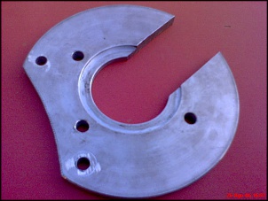

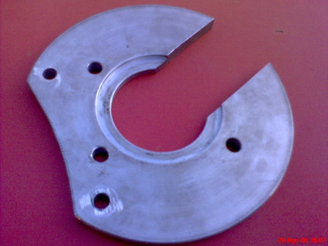

    Gostaria de colaborar com minha experiência quanto aos freios do Engesa.
    Primeiro descobri que os cubos de roda e freios originais são imcompatíveis com eixo dianteiro DANA44.
    Após 4 meses de oficina e longa espera pelas peças encomendadas, além de muita pesquisa na internet, acabei trocando quase todo sistema de freios do meu, pois quando freava a direção quase saía das minhas mãos. Achava que eram os discos empenados, pois já comprei assim, então resolvi desmontar e a minha surpresa...
    Os cubos eram de rural refurados para seis parafusos e com soldas na parte posterior para refôrço-uma gambiarra raramente vista;
    Os discos igualmente de rural, refurados e as pinças de kombi
    Na traseira havia discos de F-1000 com pinças de Kadett, suporte das pinças de 4mm, completamente tortos, as pinças tinham sido esmerilhadas para entrar no disco e mesmo assim ainda pegavam no disco, inutilizando o mesmo. Não sei como freava!! Ainda por cima de tudo, os parafusos e porcas de roda eram de bitolas diferentes na dianteira e traseira-Ufa!
    Pois bem! Coloquei os cubos originais na dianteira com rolamentos Timkem, deu certinho com eixo DANA 44, os discos maciços com as mesmas dimensões do disco da rural, com furação exata e suportes de pinça da SBD e pinças de Kombi novinhas;
    Na traseira, utilizei pinças novas do Corsa=Kadett, fixadas com suportes novos de 12 mm aparafusados na ponta do eixo, junto com a fixação dos rolamentos, redutor de pressão de 30 bar e com os discos maciços originais que seriam para dianteira mas não pude usar devido pouca altura do chapéu do disco e que caiu como uma luva na traseira, além de trocar os dois semi-eixos traseiros com rolamentos e tudo.
    Resultado: agora freio com suavidade e eficiência e como sou exigente e perfeccionista considerei bom o resultado mas não fiquei completamente satisfeito pois quando freio forte a uma velocidade razoável as rodas traseiras tendem a travarem.
