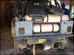

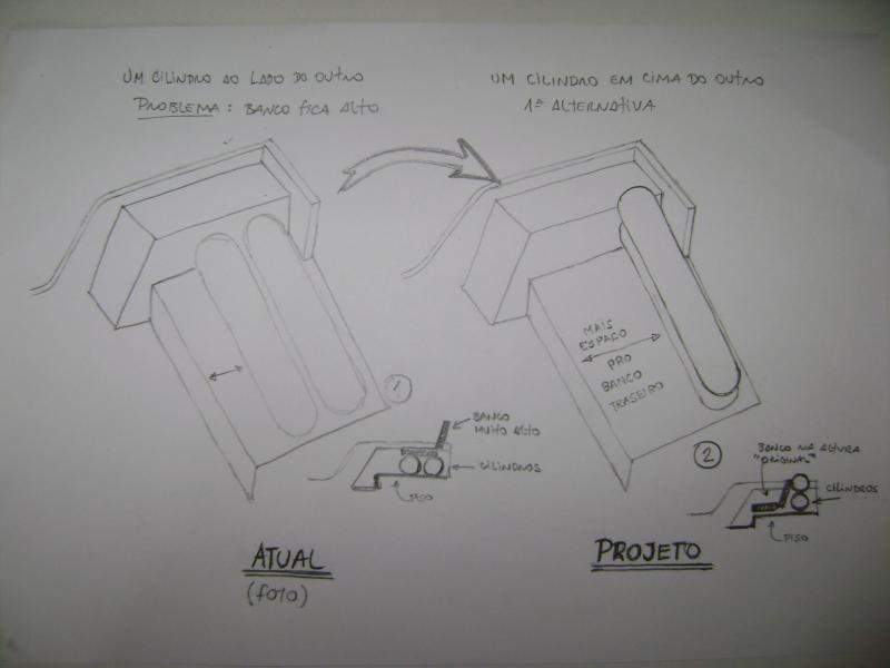

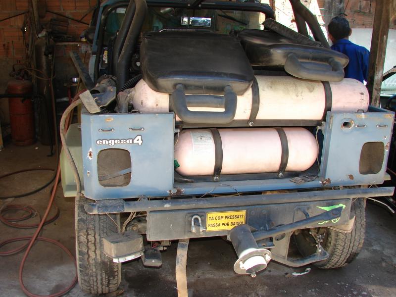

    Aproveitando... to postando as fotos do GRANDE PROBLEMA que estou tendo com os cilindros do gás: a falta de espaço! Daí o banco traseiro ficou muito alto e agora tenho que modificar a posição dos cilindros pro banco encaixar. To bolando umas alternativas, mas gostaria da opinião de vcs.
    O que vcs acham?

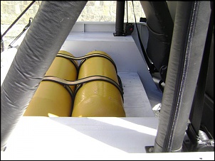

    Sobral, acabei de chegar do II ENCONTRO NACIONAL DE ENGESAS em Ibitipoca, passei aqui no forum para dar uma olha nas fotos e comentários da galera. Peguei o meu F1 com os cilindros de GNV montados como você quer fazer, sendo que o superior era maior, acho que 12 m3, mas mesmo assim o banco ficava em posição proximo a 90°. Este foi um dos motivos que me levou a trocar pelo diesel. Segue foto.

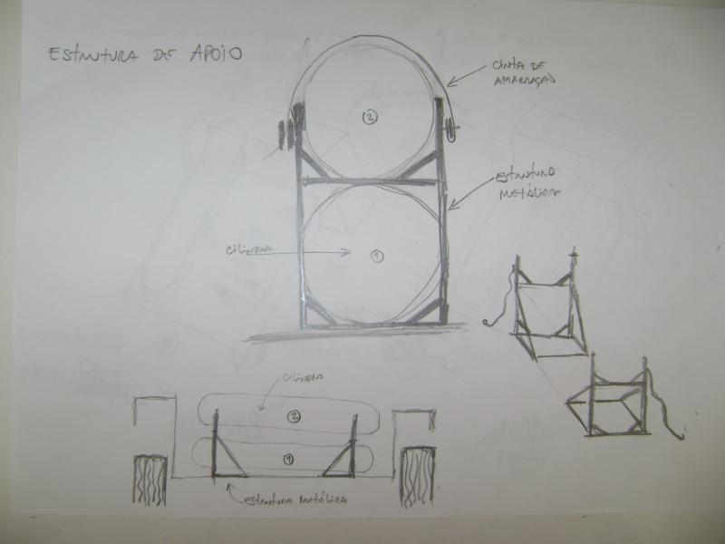

    Pois é meu caro CARLOS SIQUEIRA,
    É o que eu quero fazer no meu, mesmo sabendo que o banco não vai ficar 100%.
    To pensando até em levar os cilindros pra baixo da viatura, mas ainda não sei quanto vão livre eu vou perder.
    Outra possibilidade é tentar rebaixar o piso no local dos cilindros. Se for fácil fazer isso vai ser muito interessante.
    Vc tá vendo que eu fujo da possibilidade de instalar um motor a diesel, rs. Sei que é muito melhor, mas sou louco pelo motor original do opala (duas paixões em uma: engesa e opala).
