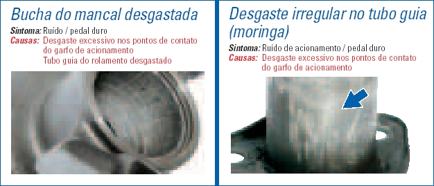

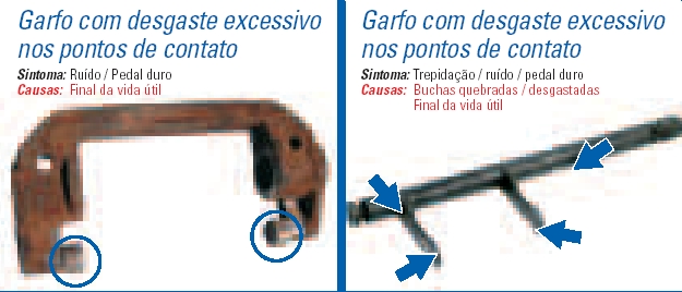

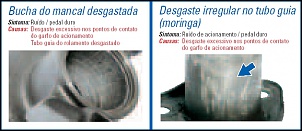

    Citação Postado originalmente por dero
    Já vi relatos de embreagem hidráulica dura, o q poderia ser?
    dero,
    estou colocando um kit de embreagem zerado da Sachs e funçando no site deles achei um poster (Embreagens de A a Z - Falhas de Operação)que contém as falhas mais comuns na embreagem... http://www.sachs.com.br/PO/documento...%20AZ%20A4.pdf
    Neste poster tem 3 ilustrações que justifica a possível causa de "pedal duro" (conforme fotos abaixo).
    Dá uma olhada no site da Sachs que tem uma área específica de Material Técnico para consulta
    De qualquer forma é preciso avaliar outros dados como por exemplo: o acionamento é hidráulico? se for verificar cilindro mestre, etc. Se for cabo verificar as condições do mesmo, verificar se o estado do braço de acionamento
    obs: a LUK tb deve ser site e área técnica para consulta.
    []'s dando palpites
    Miniaturas de Anexos Miniaturas de Anexos -pedal_duro_1_452.jpg   -pedal_duro_2_100.jpg
