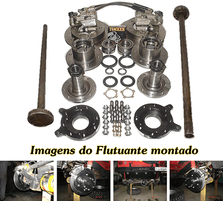

    Consiste em colocar um cubo(igual ao dianteiro) com rolamentos na roda trazeira, dessa forma o peso não fica na ponta de eixo, fica na carcaça do diferencial, evitando a possível quebra e perda da roda.
    Chama-se eixo flutuante por que a ponta de eixo não segura mais a roda, ela fica somente para sua função primordial, que é tracionar o veículo.
    A F 2000, F 250, F 350 e os demais caminhões já saem de fábrica com esse sistema.
    Caso tenha cometido algum equívoco, desde já agradeço a correção.
    Posto a foto do kit vendido pela Rota 4x4, deixo claro que não é propaganda, é meramente ilustrativo.

    Outra vantagem, é que já se coloca o freio trazeiro a disco, melhorando, e muito, a eficiencia do sistema num todo.
