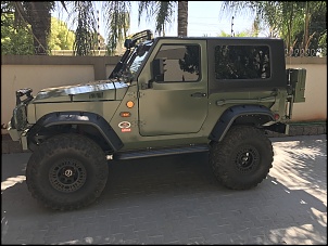

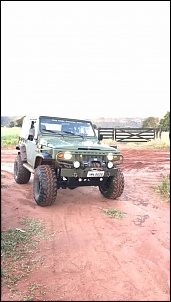

    Boa noite amigos! Sou proprietário de um marruá AM50, originalmente era capota de lona, e consegui uma de lata nova e instalei nele. Atualmente está com pneus 37x14R15 Interco Irok Super Swamper. Mas pretendo trocar eles por uns Maxxis Creepy Crawler 38x13 R15. Problema que são gigantescos. Eu comprei essa viatura, e ela foi preparada pela Rota 4x4.. faz uns 3
    anos que está comigo. Já fiz muita coisa nela.. coloquei ar condicionado , reforcei a carcaça do diferencial traseiro.m, snorkel.. enfim.. mudei totalmente ele.
    aí está o problema..
    a questão é, colocar molas maiores? Até quantas polegadas? panhard?? e o caster, como medir? Qual é o original será ??
