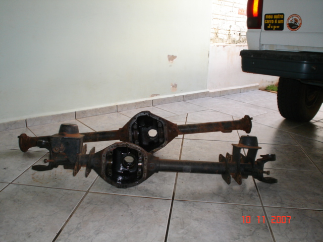

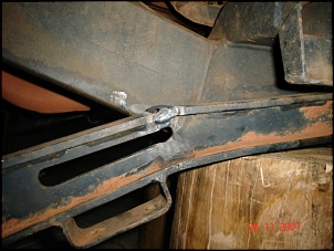

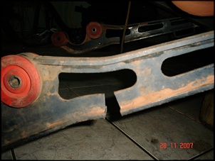

    bem, coloquei somente a bola D44 no jipe.
    Usei o eixo da F75 canela fina, que tem o mesmo diâmetro nas tubeiras.
    Ficou excelente, onde também trabalhei as barras longitudinais.
    Segue algumas fotos e, se quiserem olhar mais fotos vão em fotim na minha assinatura, que ali tem todas as guambiarras feitas por eu!
    Reparem na ferramenta de "alinhar" o cáster!!!
    Kim.

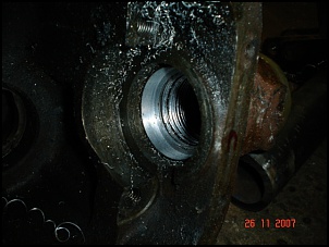

    Uma observação que esqueci de mencionar!
    Foram feitas buchas internas e a tubeira foi colocada prensada na bola.
    Para soldar, foi escariado a tubeira, formando um "V" na tubeira.
    Espero que não venha a trincar!
    Kim.

    Caro Elmer!
    Achei que os mesmos eram indispensáveis, por isso foi confeccionado o colo.
    Olha como ficou.
    No D30, um retentor rompeu, não sei por que, e ficava vazando óleo pelo munhão, então achei necessário.
    Kim.

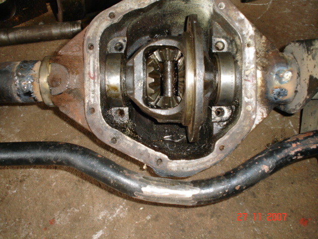

    Caro franzlana!
    Bem, o D44, não precisa ser exatamente o da rural, se conseguir um de jeep bem barato, pode ser (jeep é estreito, e todos que fazem Up, descartam)
    No meu caso, eu usei um D44 chavetado da F75, tubeira fina, onde descobri, que os diâmetros identicos ao do D30.
    Quanto aos semi-eixos...
    No lado menor, como não pode alterar a distancia devido ao suporte de molas, a diferença de circunferência da bola, será acertada na tubeira do lado direito, coisa de 4 cm aproximadamente.
    Os semi-eixo, fiz da seguinte forma:
    O semi do engesa, cortei no meio entre o suporte de cruzeta e estria.
    O semi da F75, completei o que faltava.
    Foi apontado, alinhado, soldado no torno, fazendo um passe de torno a cada volta de solda.
    Depois foi aquecido e cimentado, deixando esfriar recoberto por cal por um dia.
    Isso foi feito dos dois lados, minha apreensão foi tanta, que não fotografei.
    O que posso relatar, é que os semi, tem o mesmo diâmetro externo.
    Segundo o torneiro, tem a mesma dureza no material.
    Uma coisa que eu pedi ao torneiro, foi para deixar um calo/ressalto na solda, como se fosse uma luva em um cano PVC, para evidenciar o local, como também para reforçar a mesma.
    Como foi trocado os retentores (vide fotos no meu álbum), coloquei maiores que o do engesa, e tomei o cuidado de colocar os quatro iguais (do Jeep), foi confeccionado uma luva para deixar a pista do retentor no semi com diâmetro maior, e assim vedar no retentor.
    Tem que colocar antes de soldar as metades do semi.
    A última modificação.
    A barra panhard.
    Na parte reta, deve-se retirar 3cm, e colocar no alto da volta da bola.
    /\_ /-\ Assim.
    Qualquer coisa, kimcavazin@yahoo.com.br
    Kim.
