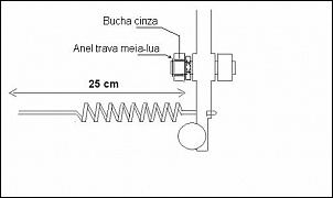

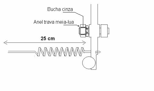

    Aproveitando o desenho anterior ...
    o eixo tem um sextavado mas é fixo pra ajuste , na ponta interna tema a trava e a bucha , na externa a porca de ajuste ...
    []s ;;
