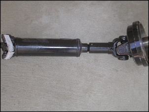

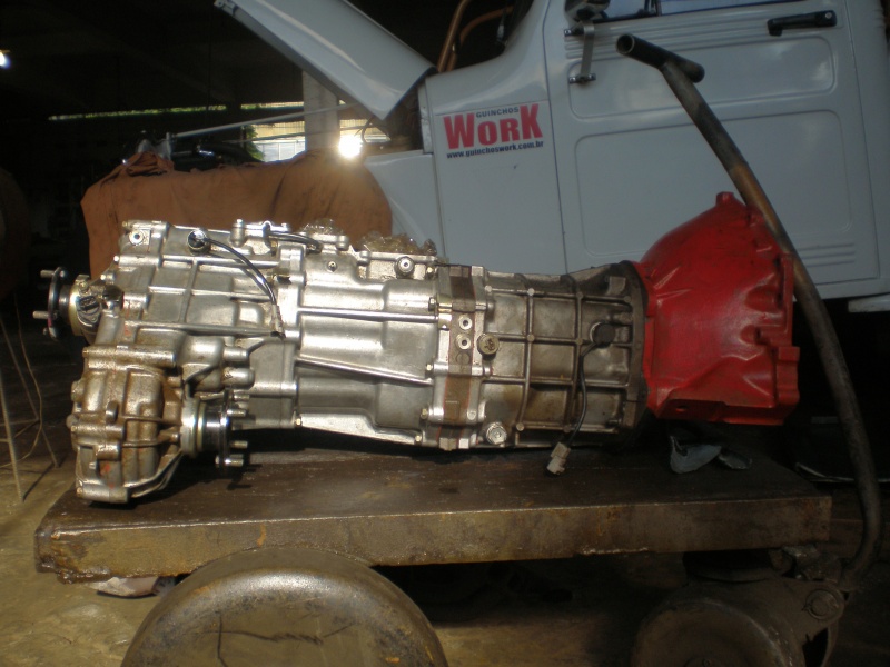

    Pra ilustrar um pouco em termos de dimensões, aí está um conjunto composto por um motor MWM 2.8 com cambio 240V e reduzida da Band.
    Na outra, um cambio da hilux com a capa seca padrão GM que pode ser usada para motor opala e mwm 2.8. Olha o tamanho do cambio!
    Esse cardã é o traseiro do engesa com reduzida da BAND e 240v, se usar um cambio hilux acho que não sobra cardã..

    Caros srs. então no fase 2, 4 cil não da para usar câmbio 5m hilux? o câmbio de 5m da S-10 2013 em diante também não da?
    agradeco
    28/05/2004
    Campos dos Goytacazes/RJ
    1,338
    [QUOTE=jeep8;2371281]Caros srs. então no fase 2, 4 cil não da para usar câmbio 5m hilux? o câmbio de 5m da S-10 2013 em diante também não da?
    agradeco[/QUOTEN
    Não dá, é muito comprido!
