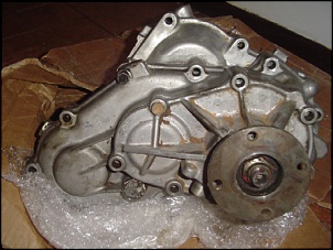

    é ... 4L30 4 marchas , Longitudinal , 30 kgf ... , xiiiii vai ter que aguentar 31,7
    Porem não tem tranco 8) 8) 8)
    como assim fazer um bujão ??? fazer um furo no carter e soldar uma porca e um parafuso é isso ??? que parafusos que faltam ???
    O furo com rosca já tem, é só fazer o parafuso no passo da rosca. Faltam uns parafusos sextavados M8X45 que fecha a tampa.
    A Hilux era 97 , a redução é 2:1 , são engrenagens sim, eu abri para ver se não tinha dentes gastos ou quebrados.
    Subaru Legacy 94 GX 4x4 Hi/Lo
    Subaru Forester 01 auto 4X4

    Beto,
    Agora tb fiquei em dúvida, pois eu só desmontei uma tampa e vi o eixo principal (só tinha engrenagens).
    Vou fazer o seguinte, como a caixa está drenada vou abrir as outras tampas para ver como é a ligação intermediaria para o eixo dianteiro e tiro umas fotos............

    A transmissão é por engrenagens,hoje tá dificil de postar a foto mas tenho o detalhe da caixa.
    Alias onde vc ouviu isso???

    Detalhe:

    Esse é o dreno de oleo no pé da caixa onde sai o eixo para o dif.dianteiro...........
    engenheiro marcel fernades (do kalango) ... devia saber que era info errada

    até onde sei a t-case das toy mais novas tem a 4x4 feita por corrente. A redução é sempre por engrenagem.
    A vantagem das t-cases mais antigas é q, além da resitência, dá pra fazer dual facilmente e tem o kit de redução nos EUA.

    Esse é o dreno que eu abri.......

    24/09/2003
    6,593
    Mostra uma foto da lateral inteira q te falo melhor. Se ela desmontar toda, ou seja, se conseguir separar a redução do resto, sem cortar nada, ela é por engrenagem, se não conseguir separar, ela é de corrente.
    Se for igual a essa é de engrenagem...
    Repare como a parte da redução pode ser separada por inteiro....
    ficando assim:
  • #60
    Veja se é a mesma.......
